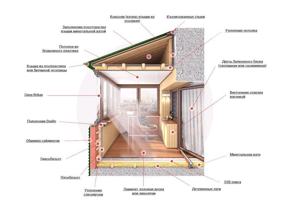

Вот, нашел рецепт идеального теплого балкона. Покритикуйте плз!)

igg 15.10.2019 21:38 пишет:
Картинка красивая, но технически не верная.
Зачем-то стиродур (который ЭППС по-нашему) укутали в паро- и гидроизоляцию, хотя он сам по себе пароизолятор. Но при этом вату под крышей оставили голой, без этих самых изоляторов, которые вате категорически нужны.

SeMeNUA 24.10.2019 10:59 пишет:
Спасибо за коммент Понятно, что красивые картинки - рисуют "художники", а не тех.специалисты)...
Меня больше интересует прочность=противоударность козырька, какой вариант гарантировано выдержит например зимне-весеннюю сосульку прилетевшую на мой козырек на 8-м эт. с этажа 16-го? Большинство кантор в своих предложениях этим вопросом не парятся - жестяной козырек+максимум обесшумка под ним. А если сосулька прилетит - это говорят форс-мажор, типа против лома нет приема(...
И еще вопрос по утеплению "фасадной" части (под окнами) - какой толщины стиродура будет достаточно для максимального утепления? Одни говорят 30мм - вполне ок, а другие - 120 мм нада, т.е. в 2-3 слоя...
