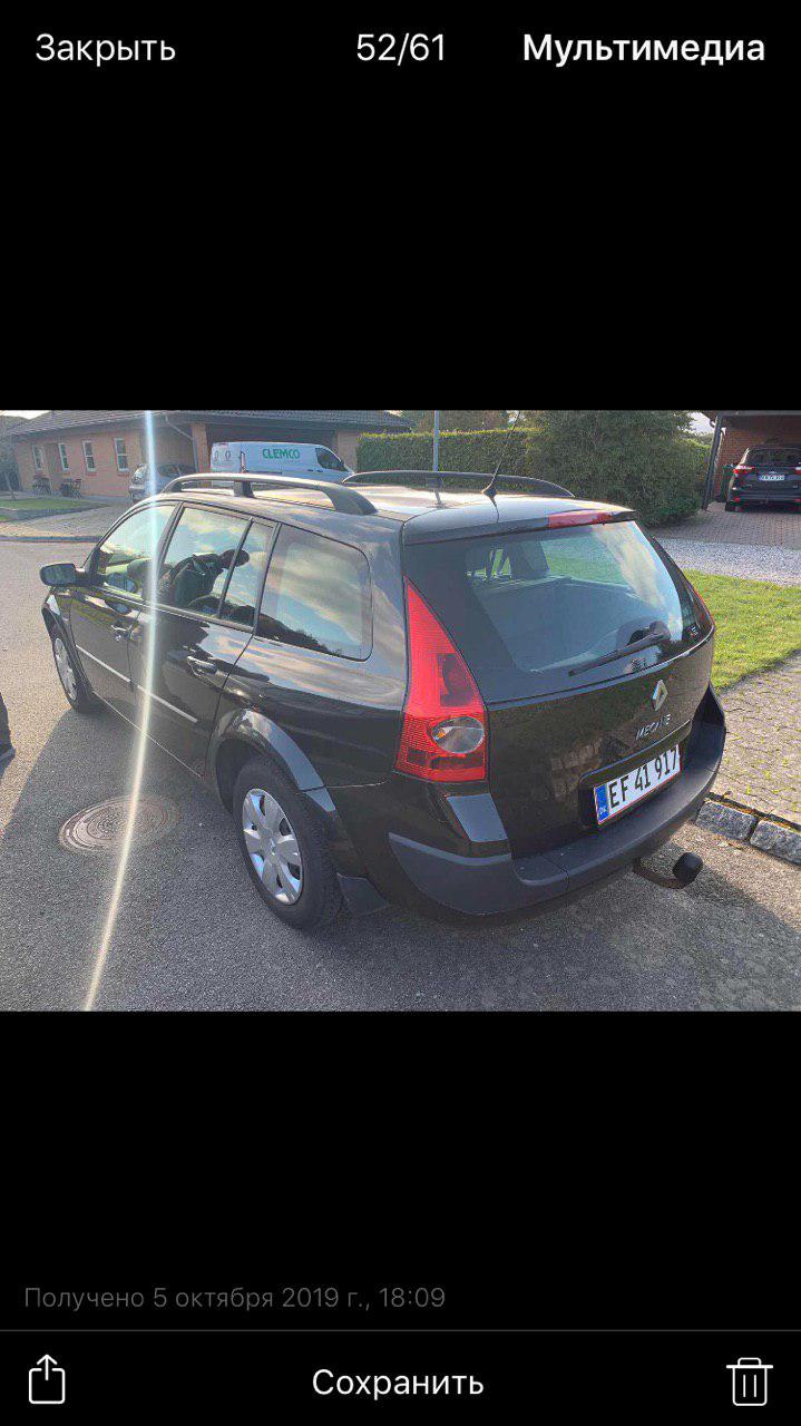

На фирме были Лагуна тех годов, помню жестко сыпались по ходовой, у кого есть опыт использования Меганов?
Есть предложение взять универсал с пробегом 160, будет использоваться как вторая машина. Мотор 1,6.

Ты веришь в пробег из Европы 160 тык?

5год
160
Еще и бенз....
Азино три топора....

Легко. Дивився собі саме такий - може навіть і цей самий екземпляр, бо дата на фото підходить - сервісна книжка була повна, один власник. Не взяв, бо були питання по кузову, що досить дорого було б вирішувати (не корозія - вдарений він був), а не вирішивши - не пройшов би наступний ТО.
