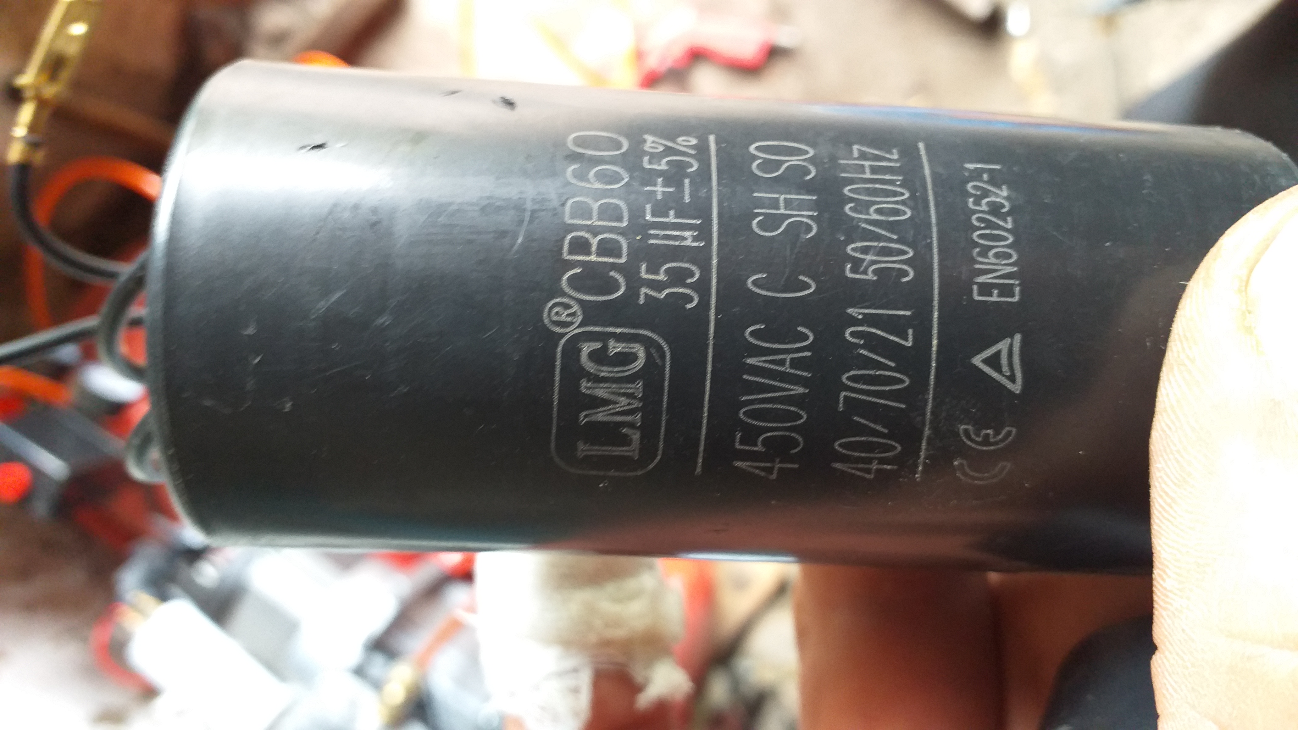

Доброго дня.
Не запускається з сіті новий компресор
Форте 50л 1.5 кв а од електрогенератори 2.8 легко. Вирішив замінить
пусковий конденсатор на більший
стояв на 35 мкф?
Яка максимальна мошності конденсатор?

Если не понимаете, зачем там конденсатор, то не надо туда лезть и тем более что-то менять "от балды". Емкость конденсатора подбирается исходя из конструкции и мощности электродвигателя. Тем более что конденсаторы бывают пусковые (подключаются только на момент пуска двигателя), бывают рабочие - которые постоянно подключены к обмотке и т.д. Судя по его емкости это похоже на рабочий конденсатор и его замена на запуск мотора не повлияет никак, а вот ухудшить работу двигателя может.

Какое напряжение в сети во время запуска компрессора?
Если вы решили увеличить емкость фазосдвигающего конденсатора, то рекомендую это делать только на время пуска. Т.е. во время запуска цепляете парраелельно текущему 35мКф еще один кондер 15-25мКф, после запуска его отсоединяете, не забудьте парралельно резистор для разряда, иначе в момент подключения добавочного конденсатора для запуска может быть фейерверк в контакторе.

компрессор 1500вт для него 80 мкф рабочий , 150 пусковой , просто стоячего не хватает .

поставь еще один такой же на 35 мкф, параллельно старому или один на 70-80мкф, этого мало для пуска , пусковой для 1500 вт минимум 120мкф , рабочий минимум 50
