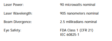

      16 октября 2019 в 19:24 Гілками Прикріплені файли (0 завантажити)
Интернеты и мануал к какому-то из трукамов говорит, что:
Hombre Rayo **
Сообщения: 25170
С нами с 08.05.2005
Re: Полиция с феном на Воссоединения. Начали штрафовать? [Re: Rascko]
      18 октября 2019 в 16:27 Гілками
Отлично, спасибо! За отправную точку сойдет.
Диаметр высвечиваемого пятна на ста метрах - оценочно 30см. У любителей школьной геометрии, наверное, получится немного меньше, но они забывают о ненулевом диаметре пучка и несовершенстве реальной оптики. Это довольно небольшое пятно. Вся надежда на отражения (в первую очередь от асфальта) или на детектирование на большем расстоянии.
