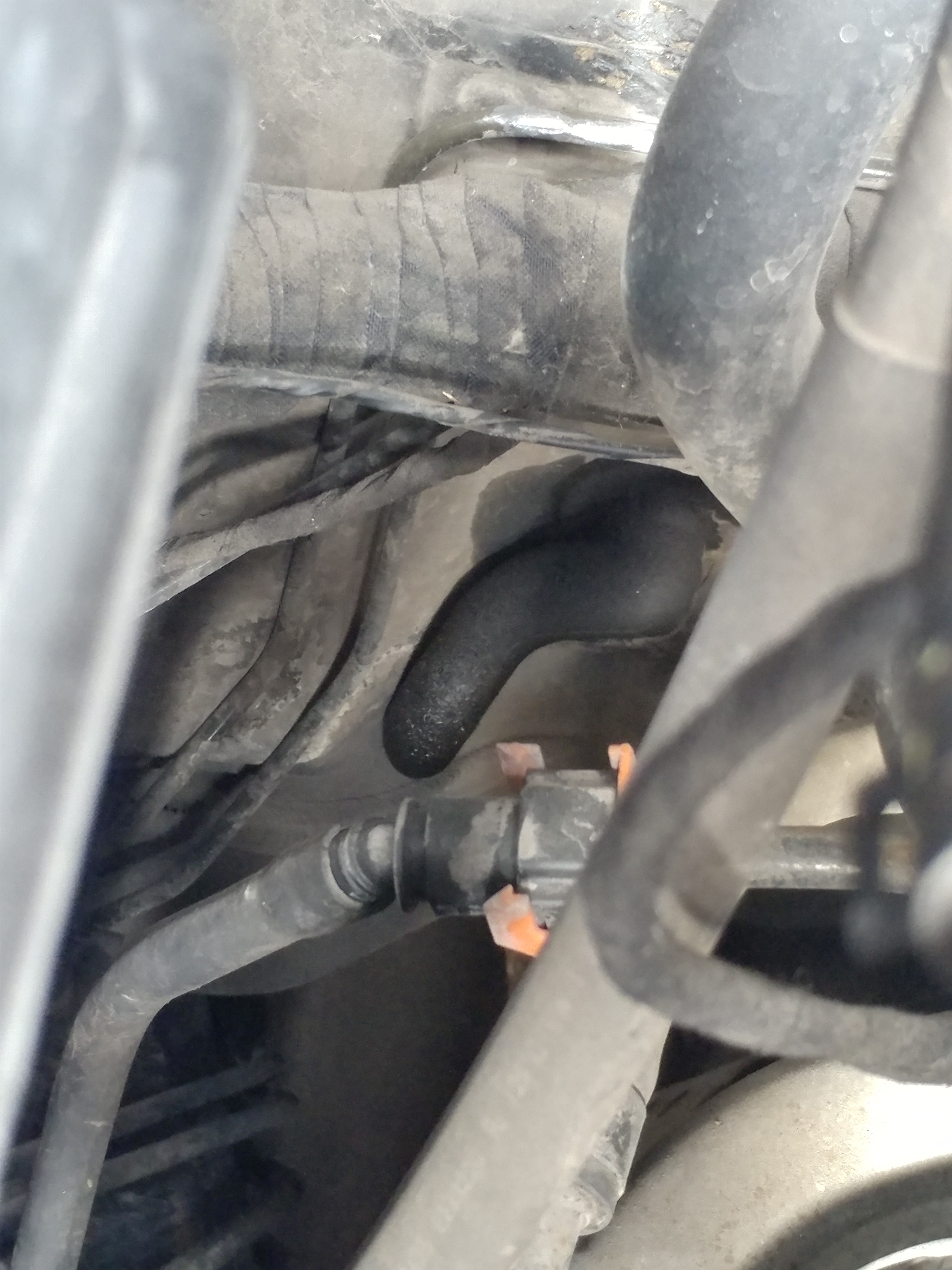

Появилась проблема с неприятным запахом в салоне. При включении печки. До этого подобное наблюдалось с кондиционером, особенно при включении рециркуляции салонного воздуха, и после простоев несколько дней, но напрягало не сильно. А сейчас печка нужна всё чаще и решил, что до зимы тянуть не стоит.
Хотел почистить систему климата своими силами, заказал пену для этих целей. А теперь вопрос: может подсказать кто-то где на нашей машине находится дренаж, через который эту пену и рекомендуют запузыривать?
Я нашёл в подкапотном пространстве нечто похожее (фото прилагается), но, во-первых, я не уверен, что это именно он, а во-вторых, этот патрубок визуально выглядит жирно-маслнистым.
На текущий момент у меня 2 версии, либо я не туда думаю, либо это действительно слив конденсата, но тогда появляется второй вопрос: почему он выглядит как-будто в масле весь? Быть может, у меня подтекает антифриз из радиатора печки и надо срочно лечить?

я обрабатываю через окно фильтра салона так полнее задувается испаритель , все равно стечет в дренаж , через дренаж не всегда можно нормально задуть из-за поворотов грязи и прочего

Разобрался. Да, это дренаж, там даже из салона при откинутом бардачке видно, что слив в этом месте выходит. По поводу чистки: стало намного лучше, но проблема не решилась на 100%. И перед чисткой явно заметил зеленоватый цвет капель из этого слива. Похоже, радиатор печки таки крякнул.
