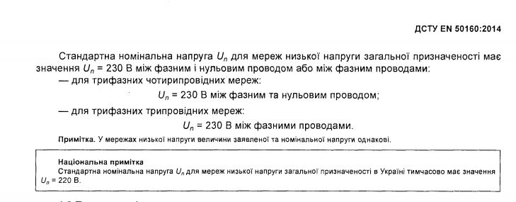

По ГОСТ може і 220, але згідно ДСТУ вже давно 230

Khimik 17.10.2019 15:13 пишет:
Бегом перечитывать ДСТУ EN 50160:2014. Собственно поправка Или есть другой ДСТУ, по которому дают напряжение в квартиры в том числе?

"Між фазними проводами 220 В" - это мощно...

Re: Сходит сума реле напряжения ZUBR. Или нет? [Re: bomber]
      17 октября 2019 в 23:10 Гілками
bomber 17.10.2019 19:38 пишет:
К раз норм. Трехпроводная схема это треугольник а не звезда.

Re: Сходит сума реле напряжения ZUBR. Или нет? [Re: SIB]
      19 октября 2019 в 06:37 Гілками
Если нарисовать 3 одинаковых вектора из 1 точки под углом 120 градусов друг к другу (3 фазы), потом соеденить вектора в треугольник (линейное напряжение), а потом вектора в треугольнике вытереть ластиком - длинна сторон треугольника изменится?
      20 октября 2019 в 07:49 Гілками
bomber 19.10.2019 06:37 пишет:
Все верно. В случае если генератор тоже звездой. Но ключевой момент для трёхфазных трехпроводных. Генератор включён тоже треугольником.и в треугольнике фазное напряжение равно линейному. Если включить звездой тот же генератор получим искомые 380 В между фазами.
