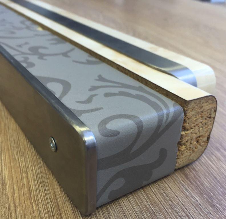

Всем привет!
Понадобилось две планки торцевые для столешницы, левая и правая, не могу ничего подходящего найти(( Прилагаю фото для понимания что ищу. Столешница 38мм толщиной, радиус 6.
Всем привет.Понадобилось две планки торцевые для столешницы, левая и правая, не могу ничего подходящего найти(( Прилагаю фото для понимания что ищу

Так гуглится же

https://viyar.ua/catalog/nakladka_na_stoleshnitsu_u_600kh28mm_r_6mm_pravaya_alyuminiy/
https://viyar.ua/catalog/nakladka_na_stoleshnitsu_u_600kh28mm_r_6mm_levaya_alyuminiy/
Такого как на фото за 25 лет работы с мебелью не встречал ни разу.

Re: Вопрос мебельщикам, если такие тут есть)) [Re: ssb]
      19 октября 2019 в 10:31 Гілками
ssb 18.10.2019 16:53 пишет:
Так гуглится же
Да, но ничего общего с тем что на фото))

Re: Вопрос мебельщикам, если такие тут есть)) [Re: Olddad]
      19 октября 2019 в 10:32 Гілками
Olddad 18.10.2019 16:55 пишет:
Я бы не заморачивался так, но поставил столешницы с накладными раковинами в санузлы, и вот пришла мысля защитить клеевой шов с торцов, поставить такие накладки на силикон и щели просиликонить...

Re: Вопрос мебельщикам, если такие тут есть)) [Re: Jaroslav]
      19 октября 2019 в 11:29 Гілками
Спрашивайте у продавцов столешниц, должны подсказать. Насколько я помню то производители столешниц не выпускают такие профили, которые нельзя закрыть торцевой или соединительной накладкой. Значит где-то она есть.
Удачи в поиске.
      22 октября 2019 в 18:37 Гілками
Можно заклеить ПУРом или лазером. Эта поклейка не боится воды.

Re: Вопрос мебельщикам, если такие тут есть)) [Re: sarik]
      23 октября 2019 в 01:12 Гілками
sarik 22.10.2019 18:37 пишет:
Поддержу. Лазерная кромка на столешнице спасение. Как не старайся но при обслуживании аквариума вода будет и только эта кромка спасает. Рядом уже БЫЛА полочка из просто окромкованрого ДСП.. была.. ушла на мусор
