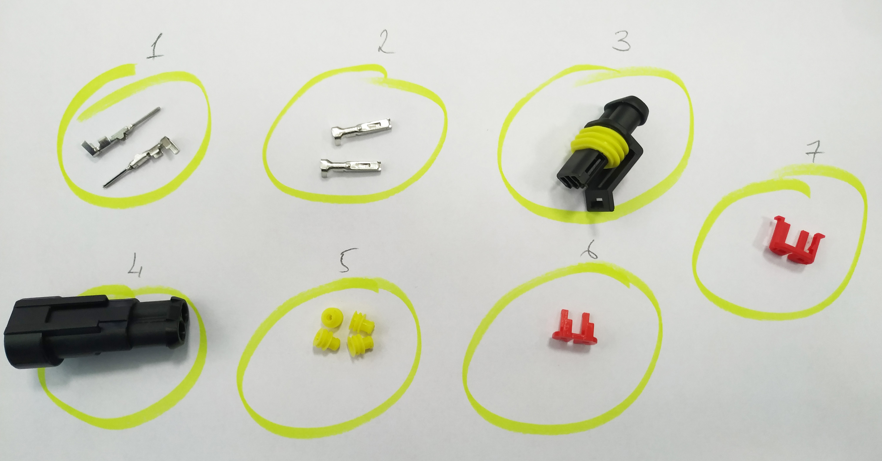

Или мож кто собирал уже:)
А то я что-то не могу вкурить, что куда тыкать, кроме п 5 - его точно на провода предварительно нужно одеть, а в конце п 3 и 4 соединить между собой . Вот такое есть:
Или мож кто собирал уже:)А то я что-то не могу вкурить, что куда тыкать, кроме п 5 - его точно на провода предварительно нужно одеть, а в конце п 3 и 4 соединить между собой  . Вот такое есть:

Я хз, але, для початку, я б спробував розділити це на дві кучки - "тато" й "мати".

на провод надеваешь 5
обжимаешь 1
втыкаешь в 4
фиксируешь 6 (или 7 не помню, визуально определи)
обжимаешь 5
втыкаешь в 3
фиксируешь 7 (или 6, смотри)
мамы 3 цепляются на авто (там где напряжение)
папы 4 цепляются на снимаемую запчасть (фара, например)

1 і 2 обтискаються на зачищений ~3 мм дріт. Внутрішні лапки на провідник, зовнішні, більші - на ізоляцію. Потрібен спец інструмент (обтискач для клем), але якщо натренуватись,то можна й тоненькими пласкогубцями.. Далі оця обтиснута клема вставляється в пластиковий корпус задньою частиною ( там, де виходить дріт). На клемі є невелика заскочка, що не даватиме їй вилізти вперед.

Только уточните что это в изоляции 3 мм, а то человек возьмет сечение 3 мм2 и подключить светодиод один )))

Уже сделал:) Со спец инструментом. Все получилось

Пардон, невдало висловився. Мав на увазі, що ізоляція знімається на 3 мм..
