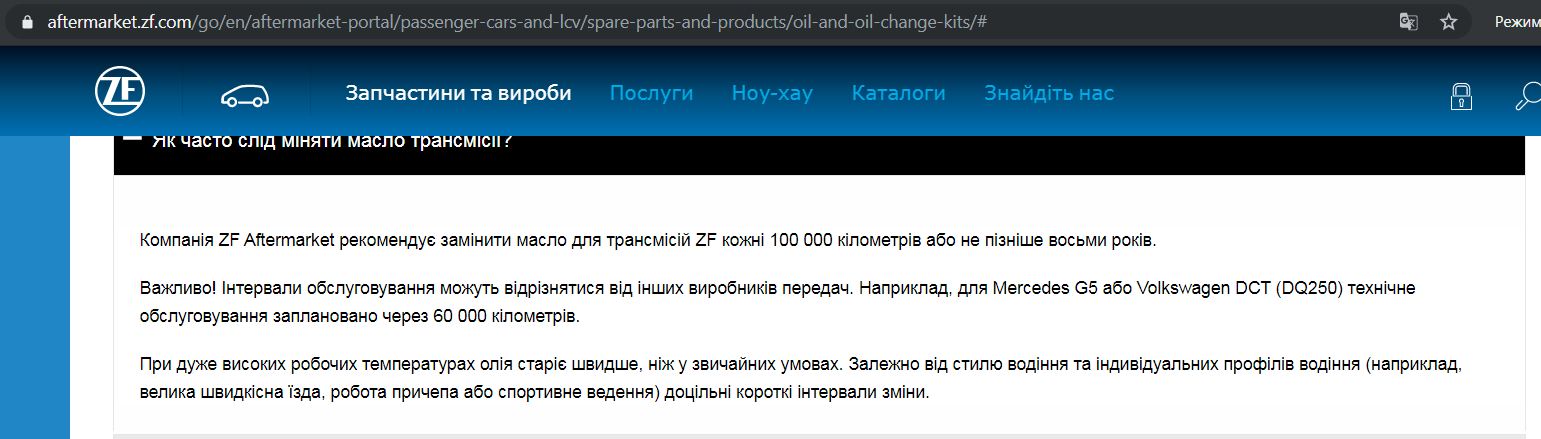

      29 октября 2019 в 22:30 Гілками Прикріплені файли (0 завантажити)
ivatuning 29.10.2019 22:07 пишет:
Менять обязательно, раз в 60-80 тыщ
саме 100 ткм - це рекомендація ZF

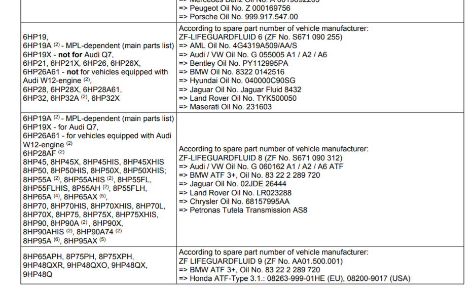

Re: Яку оливу заливати у АКПП BMW X5 GA8HP45Z? [Re: CAY]
      29 октября 2019 в 22:34 Гілками
CAY 29.10.2019 22:23 пишет:
Дякую за вiдповiдь. А чому саме S671090314 (Lifeguard-6), а не S671090312 (Lifeguard-8)? По деяким каталогам показує саме 8-й. Чому вiдповiдає Lifeguard-8 по спецiФiкацiї BMW ATF D-II чи ATF 3+?
Яку прошивку потрiбно? Ви про скидання адаптацiї АКПП?
Lifeguard-6 - для ZF 6HP
Lifeguard-8 - для ZF 8HP
носатий помилився, невже він собі у 3GT залив шістку?!

Re: Яку оливу заливати у АКПП BMW X5 GA8HP45Z? [Re: hollywood]
      29 октября 2019 в 22:44 Гілками
hollywood 29.10.2019 22:30 пишет:
В тяжёлых условиях, значительно реже, ЗФ про это и пишет. Привычно Городской пробег множим на 2.
      29 октября 2019 в 23:02 Гілками
hollywood 29.10.2019 22:34 пишет:
нет не залил, ещё не достиг необходимого пробега.
применимость: 6HP19A / 6HP26A / 8HP45 / 8HP45X / 8HP50 / 8HP50X / 8HP55A / 8HP65A / 8HP70 / 8HP70H / 8HP70X / 8HP75 / 8HP75X / 8HP90 / 8HP90A
и оно дороже. интересно почему?
      29 октября 2019 в 23:23 Гілками
по-моему я разобрался
312 -упаковка 1л
314 -упаковка 5л
BMW ATF 3+

      29 октября 2019 в 23:24 Гілками Прикріплені файли (0 завантажити)

вибач друже, це ТС мене заплутав
S671090314 - це Lifeguard-8 п`ятилітрова баклажка
S671090312 - це Lifeguard-8 літрушка
знову нікому не віримо, ідемо на сайт ZF
https://www.zf.com/global/media/en_us/lubricantslists/TE-ML_11.pdf

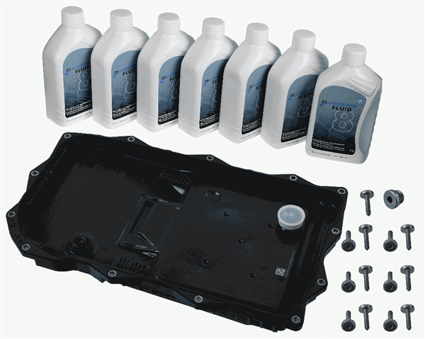

      30 октября 2019 в 07:54 Гілками Прикріплені файли (0 завантажити)
Нужный комплект для восьмиступки имеет артикул 1087.298.365
