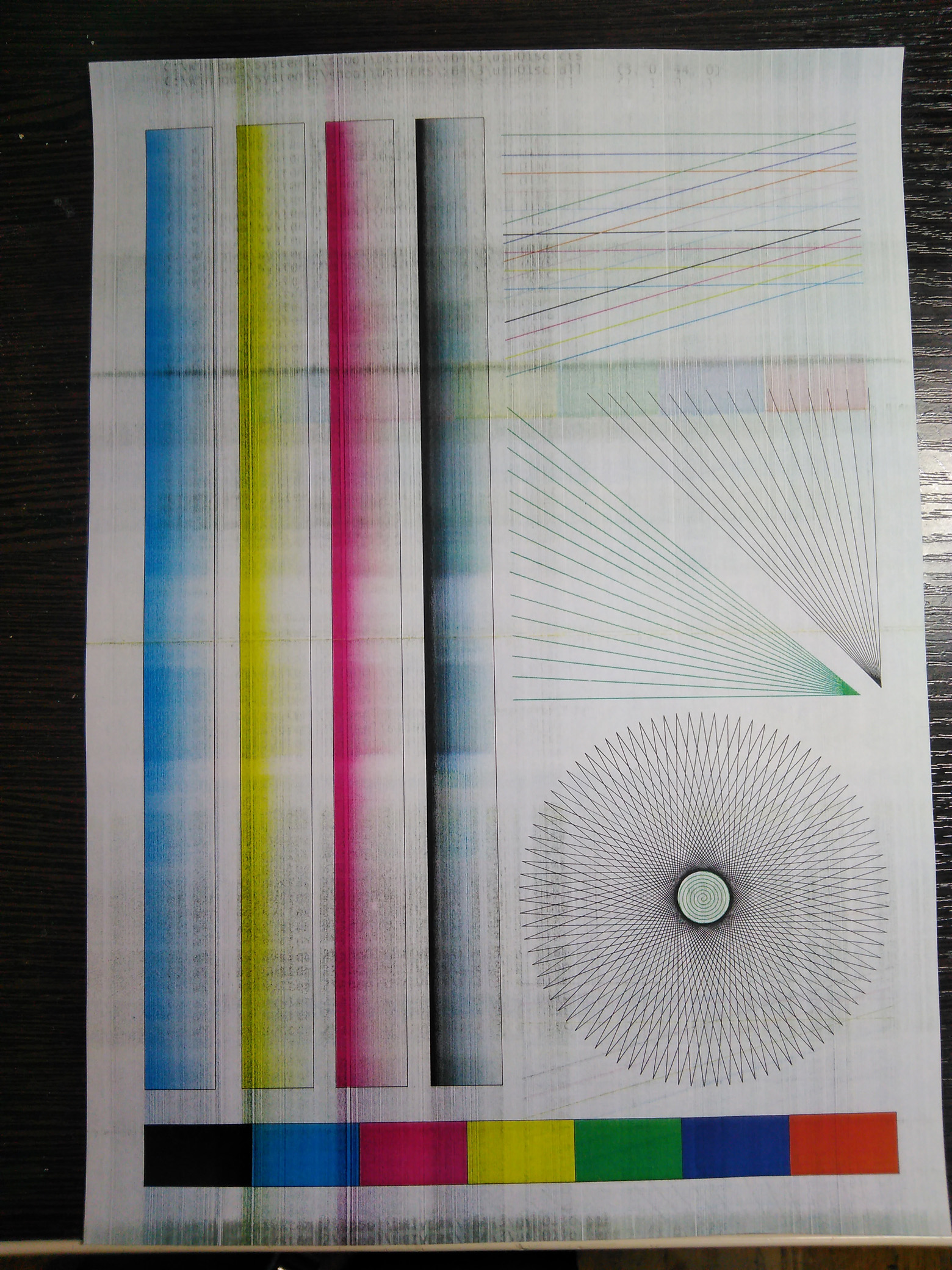

      31 октября 2019 в 18:19 Гілками Прикріплені файли (0 завантажити)
Daugava 31.10.2019 09:39 пишет:
В діагнозі певний?
На 95%, у принтера пробег и пару сотен страниц не наберется, он больше стоял, чем печатал. Ну и если вынуть блок формирования изображения, то и на барабане и на ленте переноса видны остатки тонера. При печати на последующей странице остаются на фоне следы от предыдущей.
Он там на листике сверху видны строчки от распечатанной перед этим тестовой страницы.

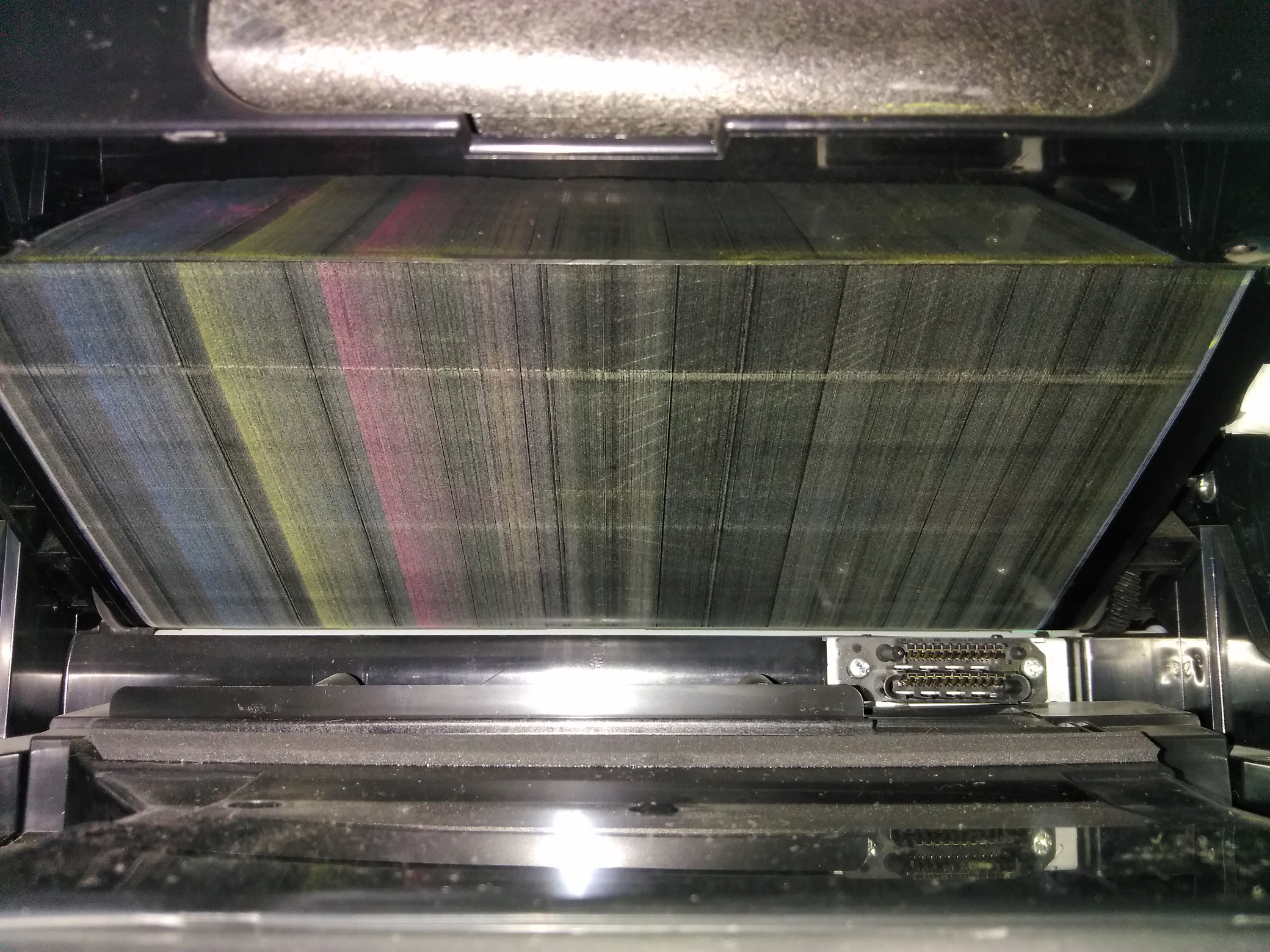

      31 октября 2019 в 18:20 Гілками Прикріплені файли (0 завантажити)
А так выглядит лента переноса после.
