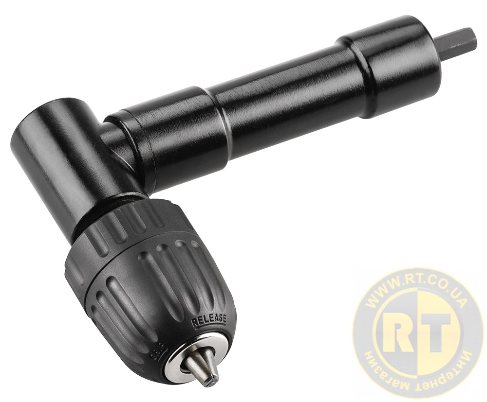

а тебя вот такая штука не спасет?
а тебя вот такая штука не спасет.
Думал про адаптер под 90 градусов, но пока склоняюсь к варианту удленителя потому что так на порядок удобнее.
Пока что вариант снимать шкафы не рассматриваю потому что уверен в реальности своего плана с коронкой
