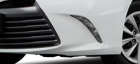

спросшу что б 2ю тему не начинать, не лошите, я ПДД читал 20 лет назад, когда на права сдавал.
А ездить же надо со светом, обязательно ближний включать или белых светящих вот этих штук, что на фото, достаточно?
спросшу что б 2ю тему не начинать, не лошите, я ПДД читал 20 лет назад, когда на права сдавал.А ездить же надо со светом, обязательно ближний включать или белых светящих вот этих штук, что на фото, достаточно

Абрвалг 31.10.2019 12:07 пишет:
ПДД легко найти в интернетах, если что
9.8 С 1 октября по 1 мая на всех механических транспортных средствах вне населенных пунктов должны быть включены дневные ходовые огни, а в случае их отсутствия в конструкции транспортного средства — ближний свет фар.
- ближнє світло, або штатне ДХО. Штатне ДХО характеризується тим, що має правильну яскравість (достатню), і висоту над асвальтом.
Якщо на фото - то штатне ДХО, але по виду це дуже не зрозуміло - можна возити у бардачку книгу по авто (вона там по-любому повинна лежати), з тексту якої буде зрозуміло, що то - саме ДХО.
Змінено VovkZ (18:00 31/10/2019)

VovkZ 31.10.2019 17:59 пишет:
штатнэ, штатнисеькэ. Светит ярко.
Спасибо за ликбез.
На самом деле проще включить ближний, дабы у оосбо скучающих не возникало собласна остановить. Хотя весь октябрь за городом, возле КП, ездил и не останавливали
