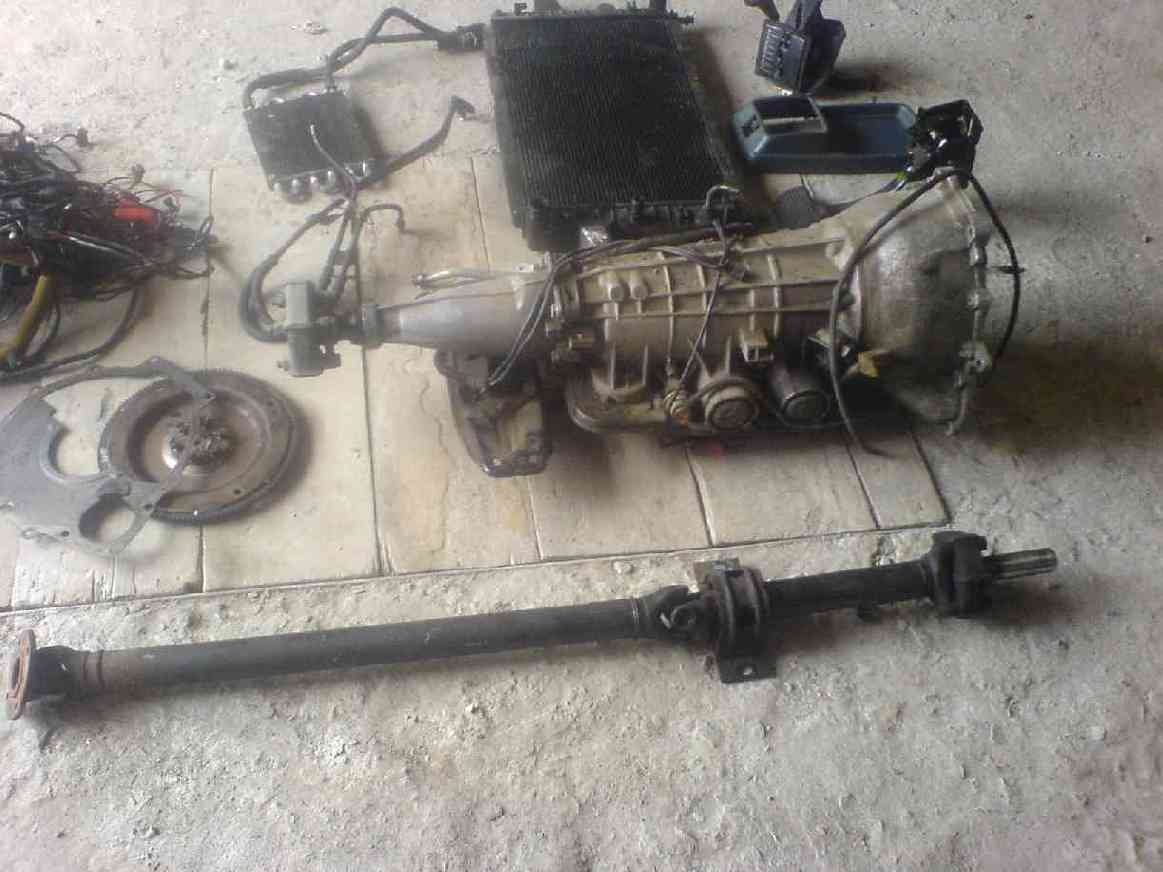

В общем если кто помнит, в прошлом году я писАл о своих неоднократных безуспешных попытках посадить жену за руль. Бо надоело сильно на даче и всяких вылазках, шашлык с кока-колой кушать . Сначала жена грила, что руль тяжело ей крутить. Поставил гидроусилитель. Не помогло. Грит – механика , жутко неудобная штука. Ок! В конце прошлого года на «живодёрню» по ул. Пржевальского 1 приехал Скорпик 2,0 ОНС с «автоматом». Поездили, потестировали в разных режимах, - вроде всё гут. Маслице прозрачное, всё работает. Купил. Почти 9 месяцев (символично кстати,- да? ) ждал пока у мастера появиться время. Не то, что бы больше некуда обратиться, но просто,- во первых активность с моей стороны была вялотекущая, во вторых мастера уже довольно давно знаю. В общем случилось около месяца назад чудо,- у меня теперь в машине автамат!)
Первые впечатления (как тока сел и поехал) - «.. какая гадость эта Ваша заливная рыба!» (с) Рязанов. )) Едет не так, разгоняется не так, передачи переключает не так, и вааще- живет своей жизнью!:) Господа «автоматчики» не бейте и не вызывайте пулемётчиков !:) Это были первые впечатления! Усиленные парочкой случаев чуть не вылетания в лобовое, когда на скорости, по привычке, хотелось выжать сцепление и переключиться, а нажимался, ессно, вместо отсутствующего сцепления тормоз .
Уже за недельку попустило, научился правильно разгоняться, пользоваться включением пониженной (кикдауном, или как там оно правильно?) В общем жизь наладилась, а езда в пробках даже легче чем с механикой оказалась . Так что- не всё так плохо. Но! Если только для себя (для души), то всё равно остаюсь приверженцем механики. Более чувствуешь машинку, более прогнозируема. Ну ИМХО ессно. Хорошо, что есть служебная Октава 1,8т 4Х4, пока на ней ностальгирую).

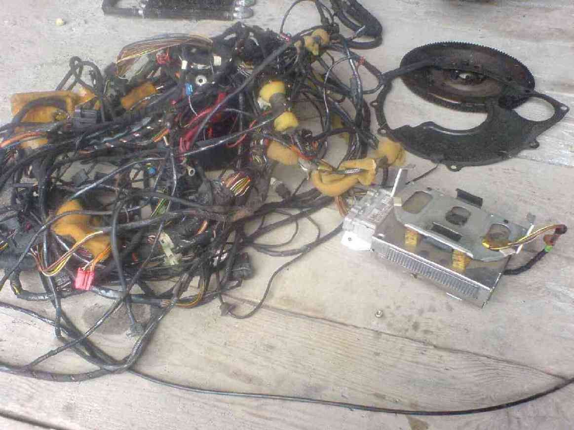

По ценам точно уже не вспомню, так + -.: за все железяки (коробка, маховик, проводка, кардан, педальный блок, тросик, радиатор, ручка переключения передач. За всё в общем) – около 450 уёв. Работа по деинсталляции-инсталяции – 120 уёв. Плюс забрали на реализацию мою коробку, радиатор и диск сцепления. Так шо может быть чуток верну. Мозги кстати оставил родные! Те что были в наличии на разборке- от автомата кажись 87 года, по моему безлямбдового. Как ни странно, с родными всё работает без вопросов: расход- почти не изменился – около 12-13 по городу ( ну можно и меньше- зависит от того как ездить ), четвёртая включается (на скорости 120 км/ч обороты где то 2,8 – 3 тыщи,- эт нормально я так понимаю?).

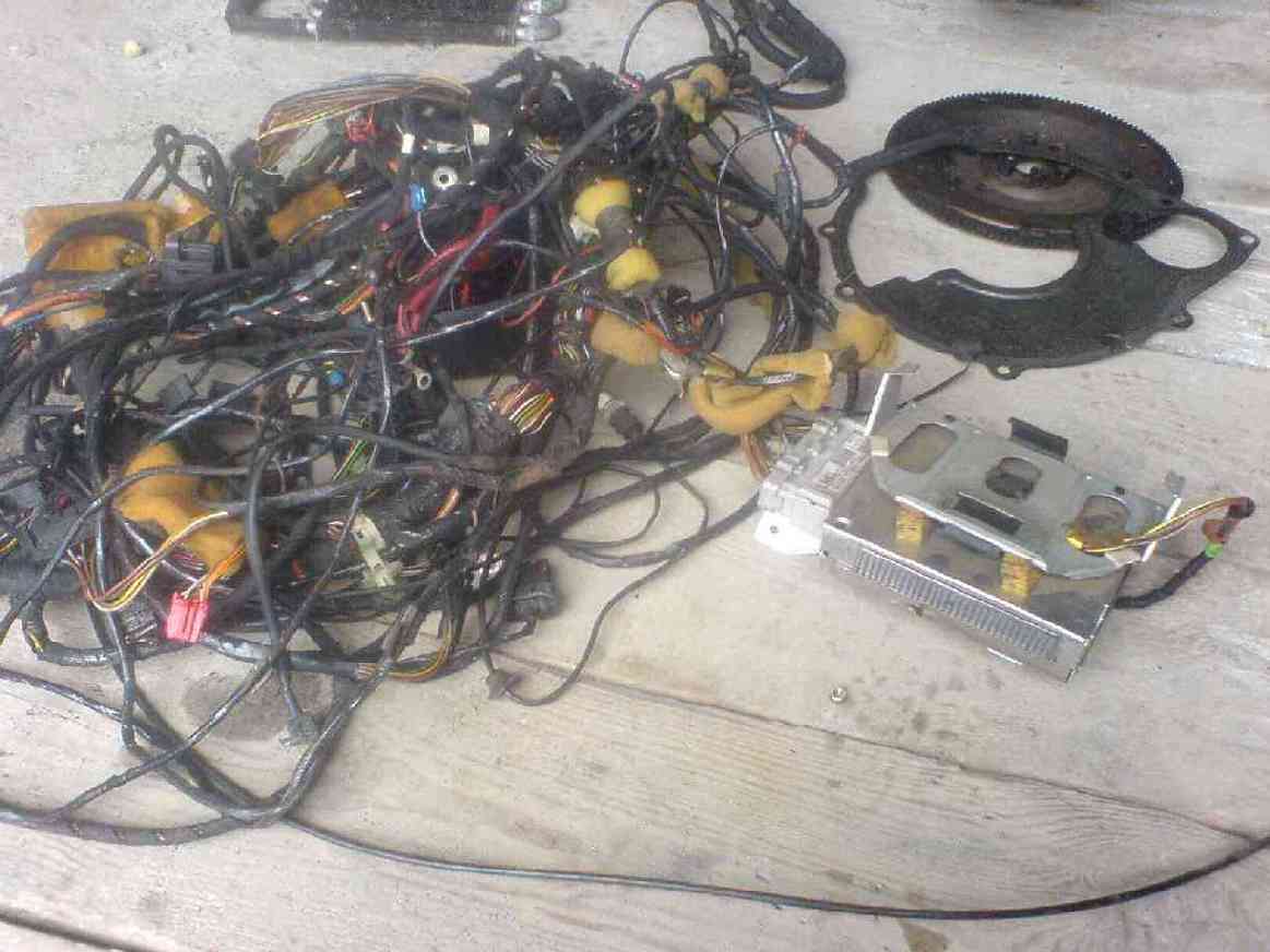

проводка + [Re: Otter]
      6 октября 2006 в 12:19 Гілками Прикріплені файли (44 завантажити)

коробка+ [Re: Otter]
      6 октября 2006 в 12:21 Гілками Прикріплені файли (42 завантажити)

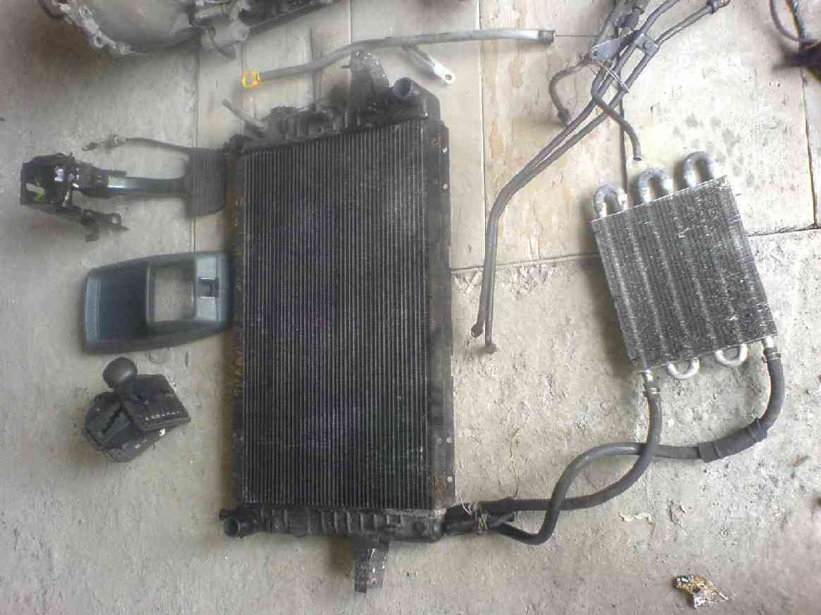

радиятар+ [Re: Otter]
      6 октября 2006 в 12:22 Гілками Прикріплені файли (42 завантажити)

Re: радиятар+ [Re: Otter]
      6 октября 2006 в 12:25 Гілками
кстати! радиатор хитрый какой то попался! с дополнительной секцией,- я такого ещё не видел!
