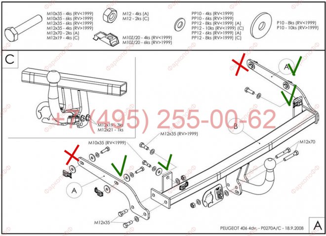

снаряженная масса 1420 кг. Получается сейчас так:

Aziz 07.11.2019 11:06 пишет:
Y_DON 07.11.2019 10:56 пишет:
Aziz 07.11.2019 10:17 пишет:
гайки скорее всего уже вылетели, по крайней мере я их не слышу)
Вопрос именно в том, вырвет ли фаркоп при прицепе 750кг?
При весе машины (если из профиля) до 1 тонны, тягать прицеп 750 кг как бы рискованно.
Дело не в том вырвет не вырвет, а для жесткого крепления фаркопа предусмотрено крепление и нужно крепить согласно предусмотренного.
Вот для примера таблица испытаний болтов из хорошей стали на срез и растяжение https://krepzevs.com/a147267-ispytanie-boltov-srez.html
У меня при установке сорвалась резьба в закладной пластине...пришлось вскрывать лонжерон и крепить на новую пластину.
там больше проблема не в тяговом усилии, а в вертикальной нагрузке, болты желательно поставить и закрепить
На наших дорогах цілком може трапитися вертикальне навантаження на "гак" достатнє для того, аби прокрутити всю конструкцію і "важіль А" вилізе в салоні чи багажнику або упреться в дорогу.
Добре, що вирішили зробити правильно. Дешевше буде.

Paul_T 10.11.2019 02:05 пишет:
Слово "може" тут зайве, причому наші/ненаші дороги- пофіг, в ТС відсутне кріплення найбільш віддалене від точки прикладання навантаження. При першій же спробі причеплення причепа фаркоп провернувсяб і вперся у дніще авто - колиб зламалося, вже питання часу
