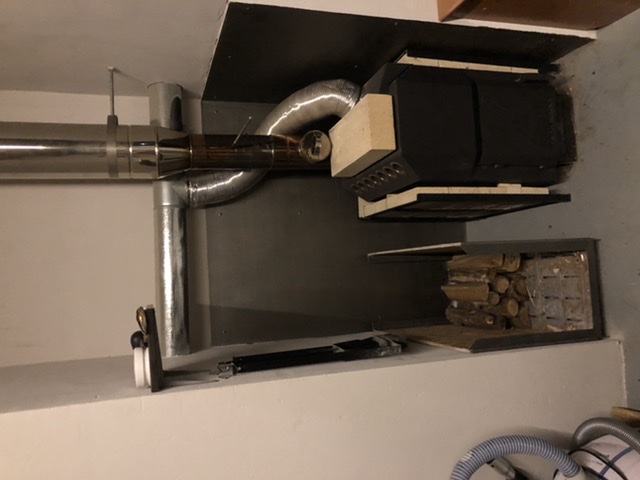

Ставил себе в гараж Теплодар, на 200 кубов. Отлично справляется обогревом основного помещения и двух вспомогательных (по конвекционным каналам), суммарно 66 квадратов. Поддерживает медленное горение. Дополнительно сварганил минирубашку из шамотного кирпича, так, для прикола.

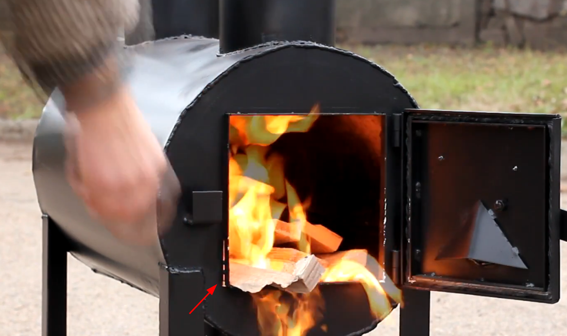

Re: Печь "буржуйка" на дачу: выбор и монтаж [Re: LOMOND]
      7 января 2020 в 10:05 Гілками Прикріплені файли (0 завантажити)
LOMOND 04.01.2020 17:09 пишет:
не очень эстетично
Таке враження, що їх якісь зварювальник із найжорстокішого похмілля варить
