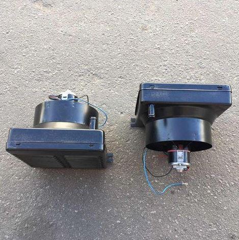

Ну раз с температаруй ОЖ все точно ОК тогда только жесть (то есть медь!), только хардкор.
Вместо печки нужен отдельный отопитель
Ну раз с температаруй ОЖ все точно ОК тогда только жесть (то есть медь.), только хардкор
