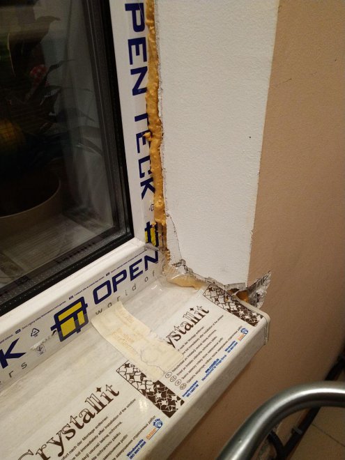

Добрый вечер. Прошу совета. Есть откосы, окна с комнат на балкон. Чем их сделать? Отштукатурить или оформить сэндвич панелями?

Имхо-Смысл тулить туда сендвич-панели,если откосы практически целы?
Зачистить всё лишнее,углубить пену,забросать все щели гипсовой штукатуркой,подшпаклевать их,подшлифовать и перекрасить откосы.

Боюсь, что не смогу нормально сетку армирующую уложить и сделать соединение между новым слоем и старым неповрежденным.
Краску с старого слоя надо содрать? Что бы потом прокрасить единым слоем все.

Я бы полностью краску не снимал.
Снял бы только 2-3см от щели краски вместе со шпаклевкой,если хотите ленту сетки новую приклеить,чтоб соединить со старой.
А потом,когда уже всё зашпаклюете/зашлифуете и начнёте красить,то сначала маленьким валиком прокрасите 2 раза новую полосу шпаклёвки,а потом уже чуть шире валиком прокрасите весь откос.
Ну,или,если это всё геморно,то просто заделайте щели и сверху,как Вы и хотели во втором варианте,чем-то закрывайте пластиковым,клейте по периметру пласт.уголки.

Понял, спасибо. Буду пробовать шпатлевать. Вариант с сэндвич панелями оставлю на случай, если у меня вообще ничего не получится с вариантом шпатлевки.
