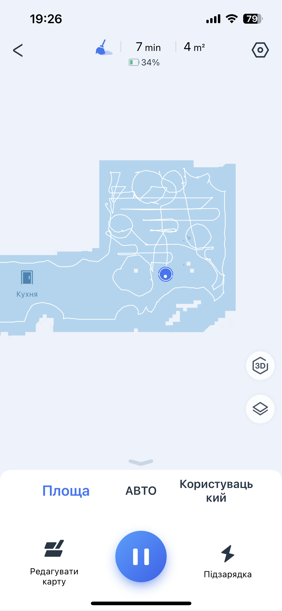

Питання - це нормально, що воно їздить так хаотично по прямокутній кухні? 2 кола - то ніжки столу, а от інші незрозуміло чому він малює. Девайс Deebot T9
Питання - це нормально, що воно їздить так хаотично по прямокутній кухні. 2 кола - то ніжки столу, а от інші незрозуміло чому він малює
Змінено Wave (19:36 12/07/2023)
та ні, не є нормально. Може намотало щось на центральну щітку чи щось там застрягло? Або датчики якісь підзалипли / забруднилися / глючать. Для початку - детальний огляд девайсу)
Дякую, я, мабуть, зрозумів, в чому проблема - в дзеркальних поверхнях холодильника і планки під кухнею. Він сканує, промінь відображається і спотворює йому картину. Запустив, коли стемніло (щоб менше блищало) і відключив якусь функію 3Д визначення перешкод, їздив набагато адекватніше.
темрява теоретично нічого не має міняти, всерівно в нього свій промінь для сканування оточення. А от дзеркальні поверхні на рівні висоти робота - так, думаю це велика проблема і тут навряд буде адекватно працювати.

Ну це як сказати. Узимку, коли темнішало рано, мій робот пилосос відмовлявся прибирати у кімнатах, де було темно.
напевно у вас навігація по камері та відсутня ІЧ підсвітка. А вищезгаданий Deebot виглядає так, що має лазерний дальномір і відповідно може і в темряві працювати.
Таки да, протестував зараз ще раз, з вимкненою функціє TrueDetect 3D їздив нормально, з увімкненою - знову кола крутить і в кути не заїжджає. Не зрозуміло, нащо та функція, він і без неї перешкоди обїжджає нормально.
щойно погуглив) функція для виявлення та об'їзжання дрібних предметів. Бо зазвичай робосос їх просто штовхає або затягує в щітку. То відповідно у вас або якісь дрібні предмети там на кухні були, між якими робот власне маневрував)) Ну або таки дзеркала цю функцію з толку збивали.
