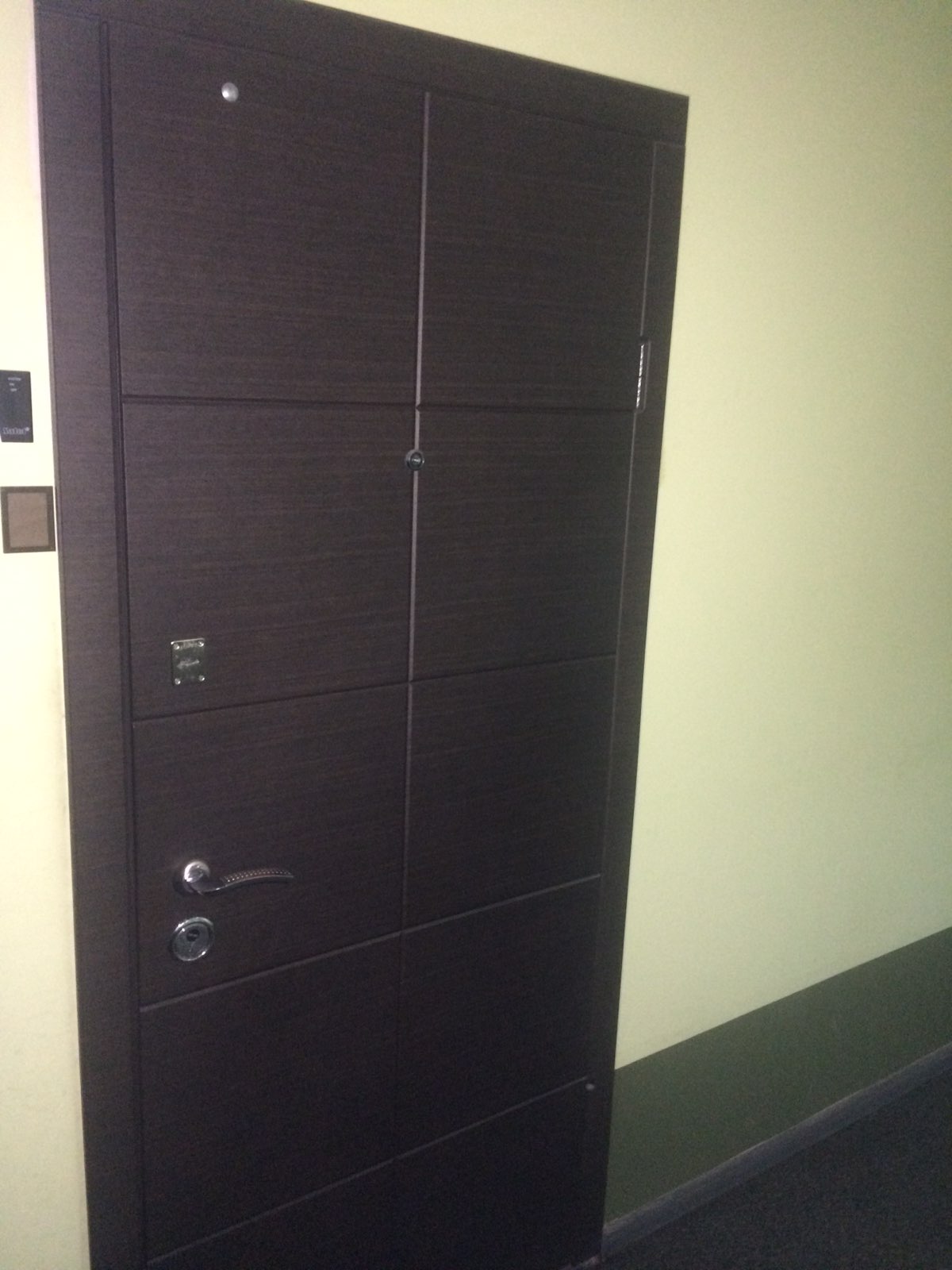

Всем привет. Нужен человек или бригада, кто бы смог подшаманить входные двери. Проблема состоит в том, что дверь установлена в стену с гипсокартона (вход в офис), спустя два года дверь расшаталась до безобразия, установщики которые ставили кормят завтраками и никак не могут приехать что б починить. Если у кого то есть контакты проверенных мастеров, поделитесь пожалуйста. Дополнительно нужно будет установить два доводчика.

фото дверей и проблемных мест - ускорит решение вопроса..

      13 ноября 2019 в 12:41 Гілками Прикріплені файли (0 завантажити)
Diver 13.11.2019 12:06 пишет:

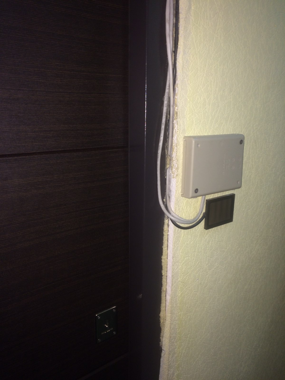

не могу почему то добавить еще фото
старожил *****
19 лет за рулем, Киевская обл.
Сообщения: 579
С нами с 22.03.2016
Re: (К) Ремонт входных дверей [Re: ІванВан]
      13 ноября 2019 в 12:43 Гілками Прикріплені файли (0 завантажити)
фото 2
фото 2

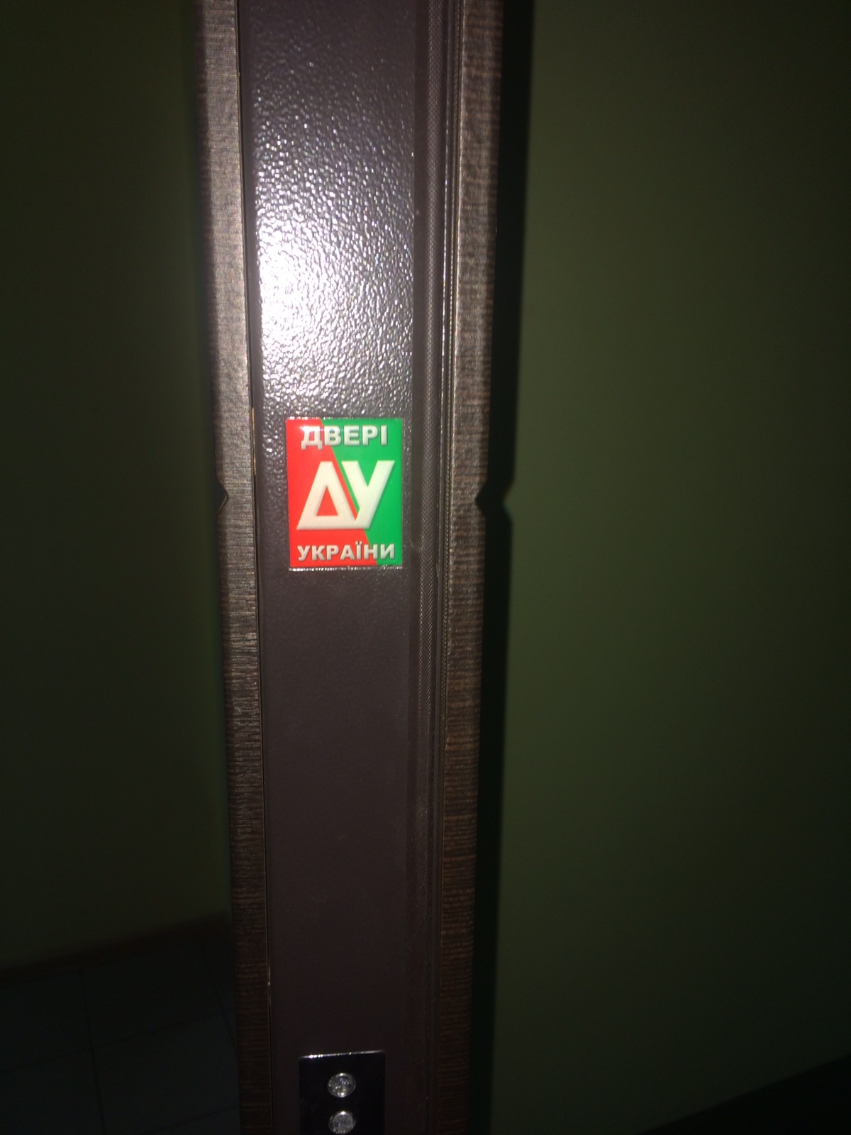

      13 ноября 2019 в 12:44 Гілками Прикріплені файли (0 завантажити)
фото 3
фото 3

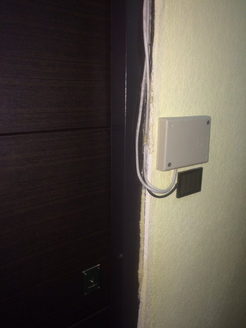

P.S. коробка шатается внутри стены

Ваныч 13.11.2019 12:45 пишет:
Так тут установщтками дверей не обойдетесь. Нужно снимать дверь, ставить прочную стойку от пола до потолка (с креплением как раз к полу и потолку) что, судя по всему, не сделали.
И потом ставить назад дверь.
