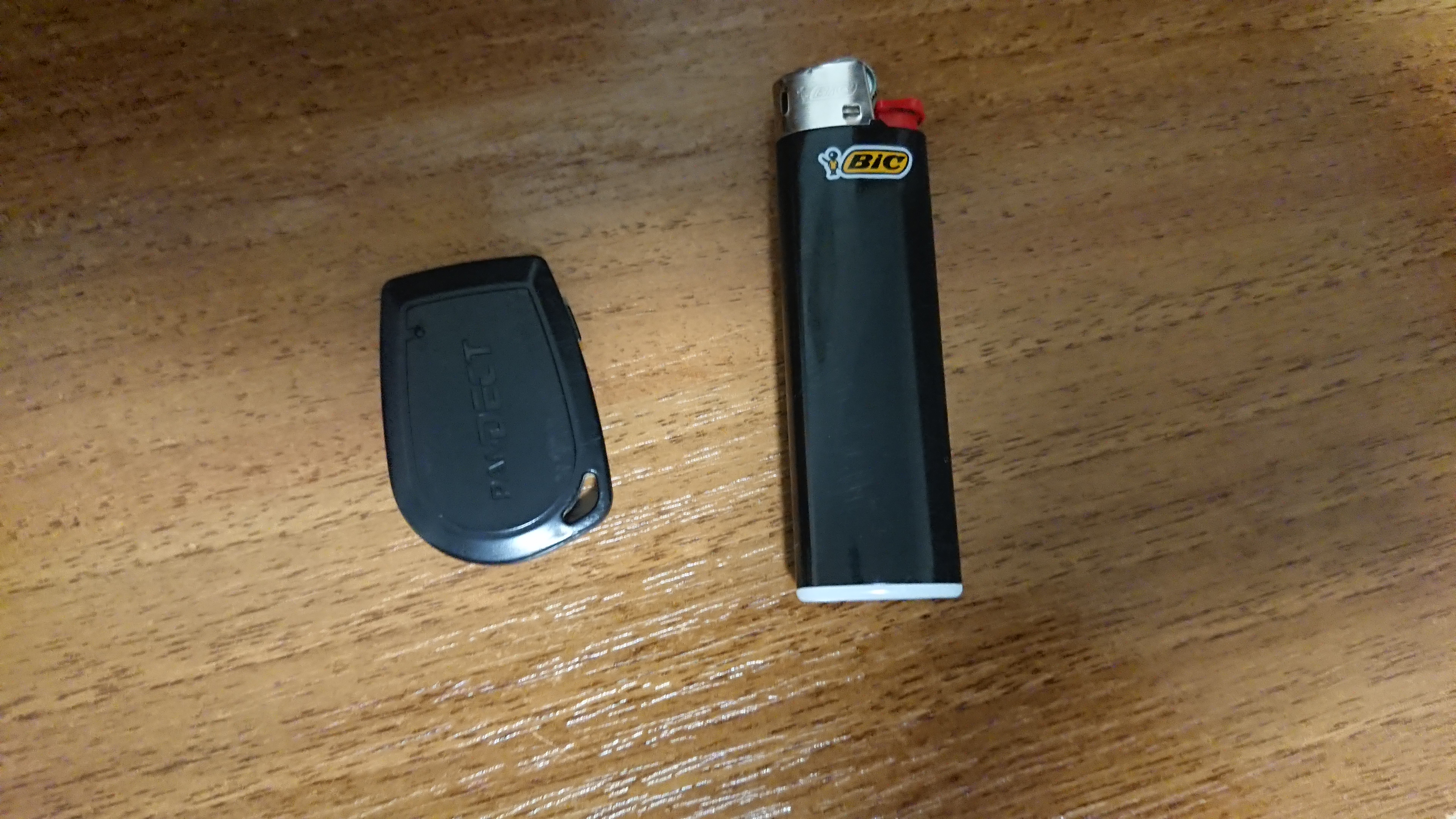

Сигналка со Slave-режимом. Никаких доп. брелков, метка в другом кармане, доставать не нужно.
