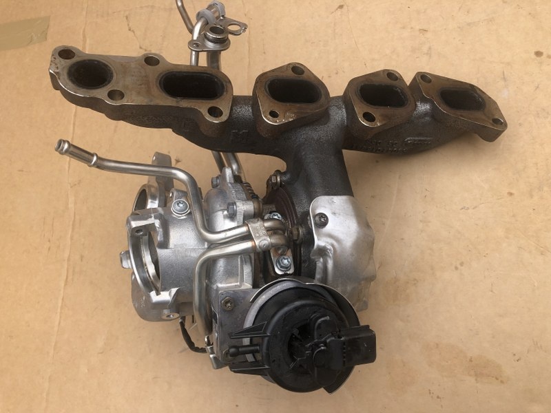

1. Турбина
Подшипник турбин в обеих моторах смазывается моторным маслом.
Для мотора 190лс применяется турбина (04L 253 056 M) которая имеет жидкостное охлаждение
Турбина мотора 150лс (04L 253 010 T) дополнительно не охлаждается.
на фото турбина от 190 с метал трубками для охлаждения водой
Здесь собрал всю информацию по отличию Kodiaq TDI 150лс против 190лсЗа что собственно переплата около $3000 1. ТурбинаПодшипник турбин в обеих моторах смазывается моторным маслом

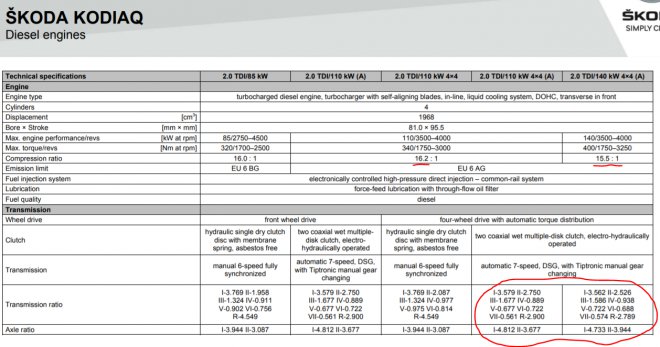

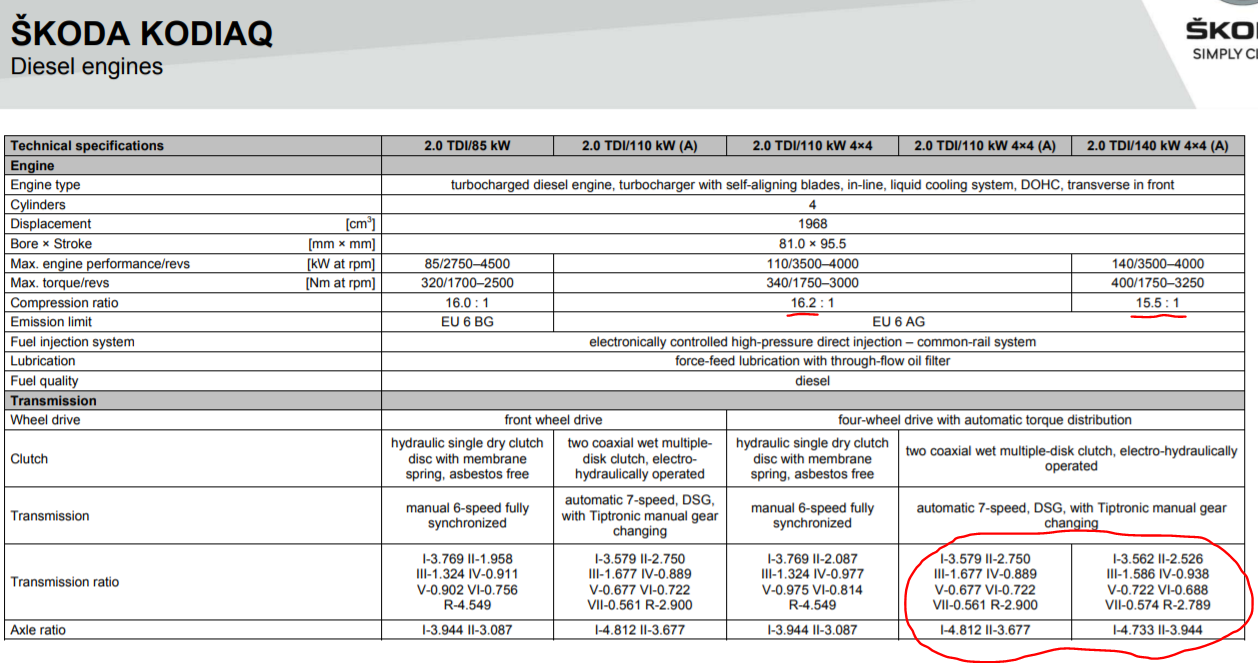

2. Компрессия
Скорее всего поршня тоже будут другой формы (мб даже усиленные)
3. Передаточные числа коробки
источник https://cdn.skoda-storyboard.com/2016/08/TD-KODIAQ-en-2.pdf стр. 6
2. Компрессия Скорее всего поршня тоже будут другой формы (мб даже усиленные)3

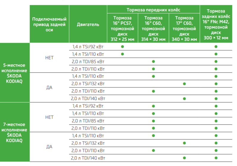

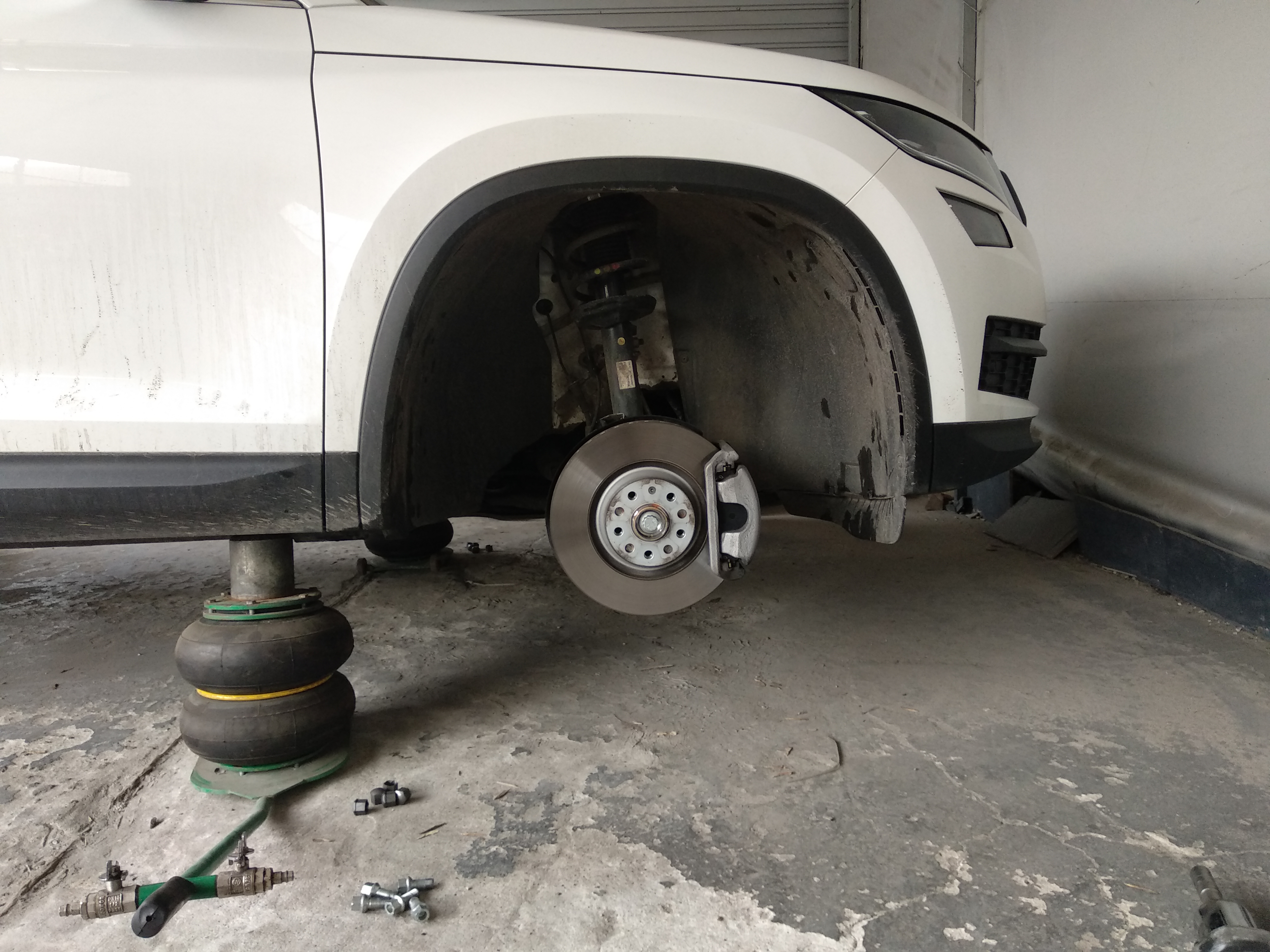

4. Тормозные диски передние
см рис
4. Тормозные диски передние см рис

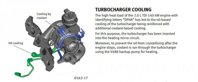

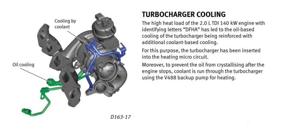

Еще немного информации про 190лс турбину добавлю.
Важное отличие, я считаю, от 150лс
Moreover, to prevent the oil from crystallising after the engine stops, coolant is run through the turbocharger using the V488 backup pump for heating.
Кроме того, для предотвращения кристаллизации масла после остановки двигателя охлаждающая жидкость проходит через турбонагнетатель с помощью резервного насоса V488 для нагрева.
https://vwts.ru/pps/pps_seat_163_seat_ateca_eng.pdf -стр. 17
Еще немного информации про 190лс турбину добавлю.Важное отличие, я считаю, от 150лс Кроме того, для предотвращения кристаллизации масла после остановки двигателя охлаждающая жидкость проходит через турбонагнетатель с помощью резервного насоса V488 для нагрева
