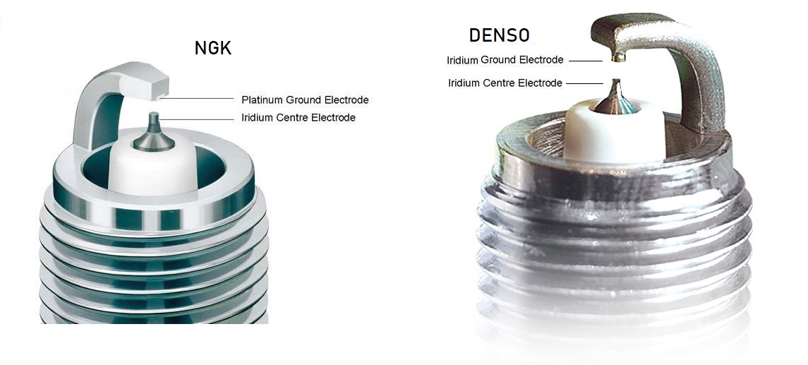

Свечи Denso Iridium ТТ или NGK Platinum Iridium .
Причина вопроса свечи Denso Iridium IK20ТТ проехали порядка 10 тыс, в сырую погоду двигатель мог затроить, грешил на катушки, поменял катушки на новые (BERU) , было все ок, пока снова не затроил в сырую погоду.
Взял те, которые рекомендованы на мое авто это NGK Platinum Iridium IRF6D10 и вот решил спросить у кого есть опыт эксплуатации данных свечей , или все таки, что предпочтительней таки Denso Iridium ТТ или NGK Platinum Iridium.
P.S. cвечи и Denso и NGK - привезены из Америки (гравировка сделано япония)...
P.S. в принципе, можно просто обозначить свою приверженность марки на основе своего опыта.
спасибо.
Свечи   Denso Iridium ТТ   или  NGK Platinum Iridium .Причина вопроса свечи Denso Iridium IK20ТТ  проехали порядка 10 тыс, в сырую погоду двигатель мог затроить, грешил на катушки, поменял катушки на новые (BERU) , было все ок, пока снова не затроил в сырую погоду

На NGK ILFR6T11 проехал 100ткм, всё было ок
катушки, надеюсь, у тебя индивидуальные, в смысле что проводов от катушек до свечей нету?

В мене Denso Iridium IK16ТТ (пробіг, здається, 33 т.км) - у вологу погоду не троять
Куплені в Києві, маркування - не знаю чим вигравіруване, і яке воно там взагалі.
нету, конечно индивидуальные BERU, турбоБензин...
тут в другом дело, официалы не предлагают на мерседес Denso Iridium - только кроссом по каталогу, но многие ставят...
официально идет NGK.
