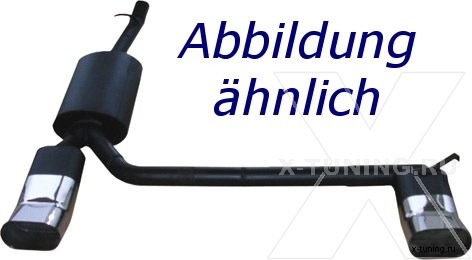

Что-то типа такого варианта наверно:
Фото глушителя не под БМВ.
Что-то типа такого варианта наверно:Фото глушителя не под БМВ.

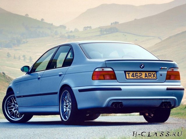

      8 октября 2006 в 18:37 Гілками Прикріплені файли (29 завантажити)
Вот так выглядит в оригинале у М5 с таким бампером.

      10 октября 2006 в 11:02 Гілками Прикріплені файли (27 завантажити)
Нет, Суперспринт такого не делает.
Нашел идею на немеццком НаИбее вот такую:
Нет, Суперспринт такого не делает.Нашел идею на немеццком НаИбее вот такую:

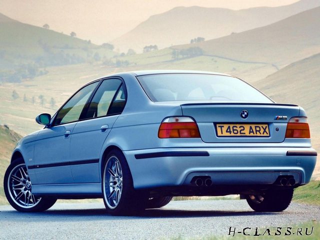

      11 октября 2006 в 21:15 Гілками Прикріплені файли (28 завантажити)
Немцы имеют ввиду, что должно выглядеть вот так.
Ракурс правда не самый удачный, интересно как будет выглядеть вживую...
И кажется мне что задняя накладка снизу стоит как-то не так. Наклон другой, скорее всего труба эта не влезает.
Еще вопрос что будет с пластиком, который будет касаться этой трубы...
На 3х СТО занимающихся глушителями сделать подобное отказались. Боятся.
Немцы имеют ввиду, что должно выглядеть вот так.Ракурс правда не самый удачный, интересно как будет выглядеть вживую
