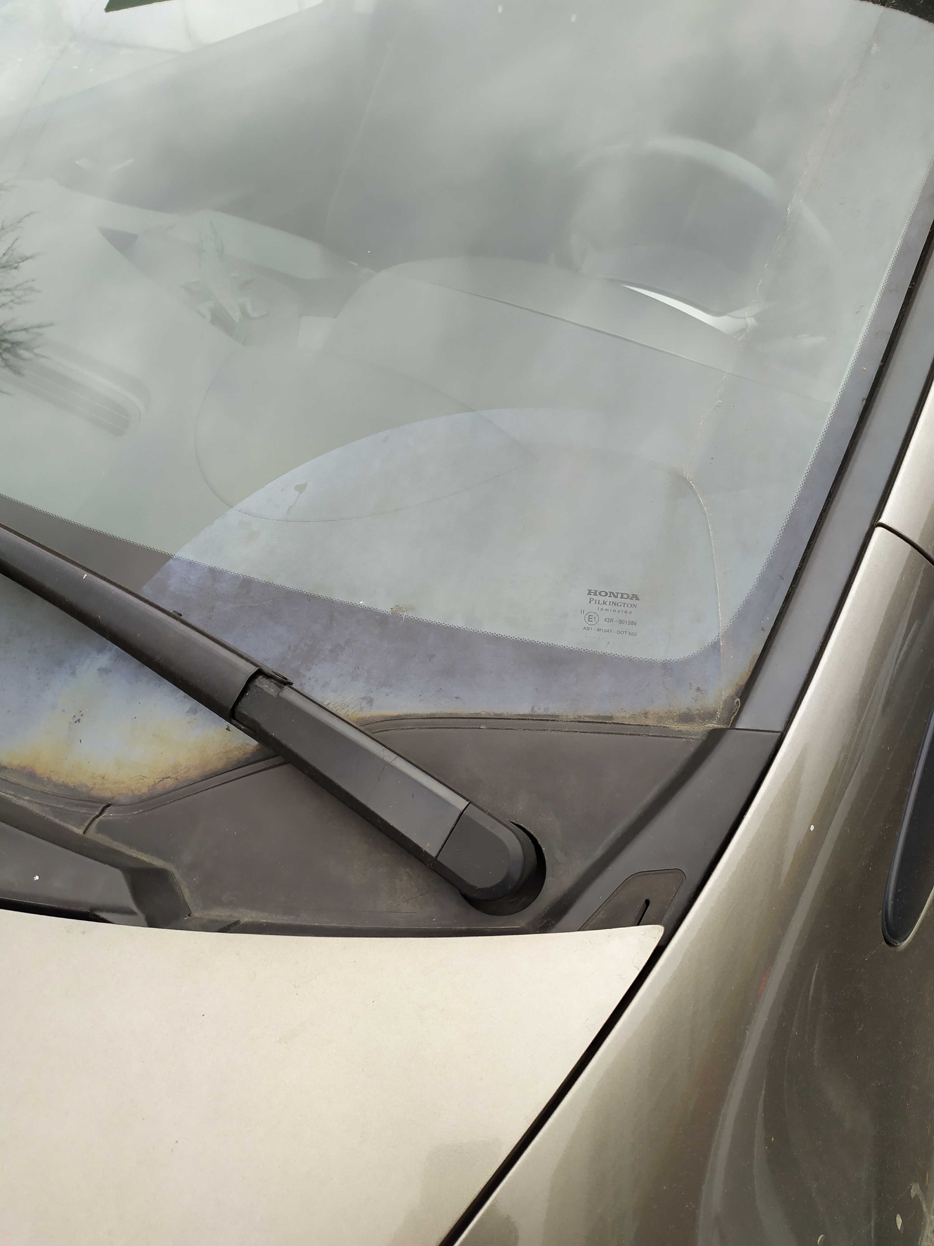

Привет всем.
Искал во многих местах, но ничего путного не нашел. Собсвтенно вопрос - у меня на лобовом стекле (там, где не достает дворник), на боковых, на заднем есть налет, похожий на налет нефтехимии. Хочу его как-то удалить, но не знаю как. Мойка не помогает. Судя по всему, налет накапливался долго и предыдущим владельцам авто было как-то побоку. Фото прилагаю.

Re: Налет на стекле. Как его убрать ? [Re: Vovich]
      25 ноября 2019 в 14:47 Гілками
Из обильного количества химии - наверное топ будет SOFT99 Glass Compound Z.
Это из личного опыта, где купить - поможет гугл.
      25 ноября 2019 в 15:10 Гілками
синяя глина
      25 ноября 2019 в 15:19 Гілками
Обычным растворителем не смывается???
      25 ноября 2019 в 15:23 Гілками
Vovich 25.11.2019 12:05 пишет:
Привет всем.
У меня в том году был белесый налет, тоже не убирался мойками.
Помогло Liqui Moly Scheiben Reiniger Schaum ну или что то аналогичное думаю подойдет. Приехал на мойку и попросил помыть им стекла. У меня прошло.

Re: Налет на стекле. Как его убрать ? [Re: Validolka]
      25 ноября 2019 в 20:58 Гілками
Validolka 25.11.2019 15:10 пишет:
синяя глина
это от воды?
      26 ноября 2019 в 08:56 Гілками
Спасибо отозвавшимся. Буду пробовать. Но про синюю глину таки не понял
      26 ноября 2019 в 09:22 Гілками
Vovich 26.11.2019 08:56 пишет:
Есть глина типа такой , на твердый пластилин похожа. При ее помощи очищают ЛКП от всяких въевшихся твердых частиц. Реально хорошо работает. Я с ее помощью въевшиеся в лак частицы извести снял.
Но она вроде как для ЛКП, не уверен, что для стекла подходит.

Re: Налет на стекле. Как его убрать ? [Re: CRX]
      26 ноября 2019 в 12:08 Гілками
CRX 26.11.2019 09:22 пишет:
да, это она
я у себя снимал налет на стекле
она есть на автомойках, где делают полировку
можно попросить ребят попробовать потереть, чтобы не покупать брусок, а то не бюджетно...

Re: Налет на стекле. Как его убрать ? [Re: Bagrov]
      6 декабря 2019 в 23:42 Гілками
уточнил у коллег, это налёт железа, вода такая в селе
отдам им машину после малярки, сказали уберут без проблем
      7 декабря 2019 в 00:47 Гілками
Обычная полировка поможет.
