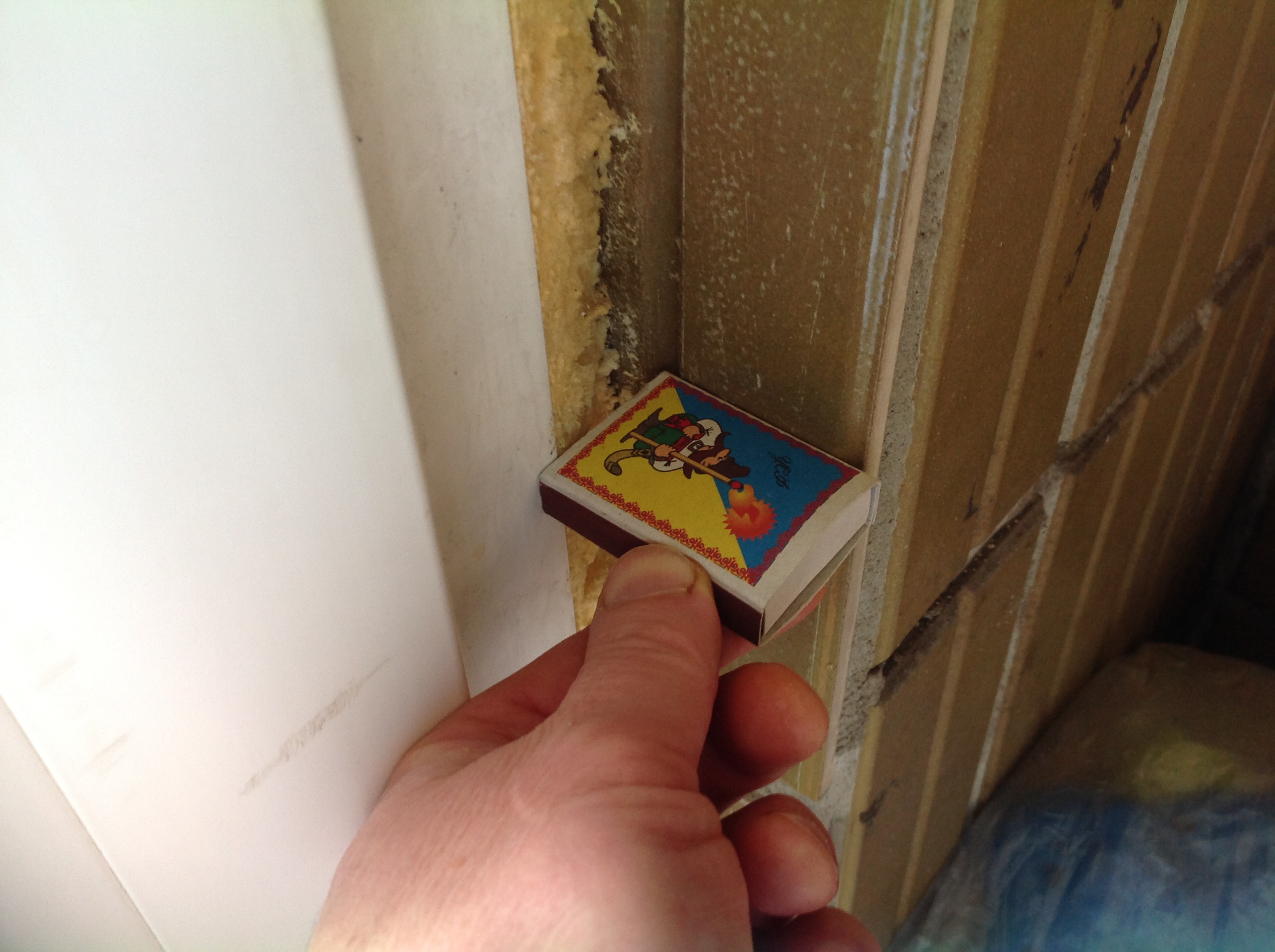

Как организоать мини откос, 4х5 см в сечении ?

Плитка глянцевая- все плохо липнет.

Рискну посоветовать сэндвич панель. Сделать откос не ровным, а под углом, от края новой рамы до угла оконного проема. Оформить это все пластиковыми уголками. Внутренне пространство между сэндвич панелью и этой плиткой - запенить.

Чтобы липло, вскройте плитку бетонконтактом.
Кнауф в маленьких ёмкостях не продают.
Но есть аналоги в 1литровых,типа такого Ферозит:

3 см ЭППС + гипсокартон. А вообще лучше в таких случаях продумывать порядок от финишного покрытия и вниз.

возмите несколько профилей для гипсокартона UD
и сделайте из них короб
потом по вкусу или гипсом обклейте или плиткой

Сделать насечки+ бетоноконтакт. Может сетку прикрутить через дюбеля (но это уже извращение)
