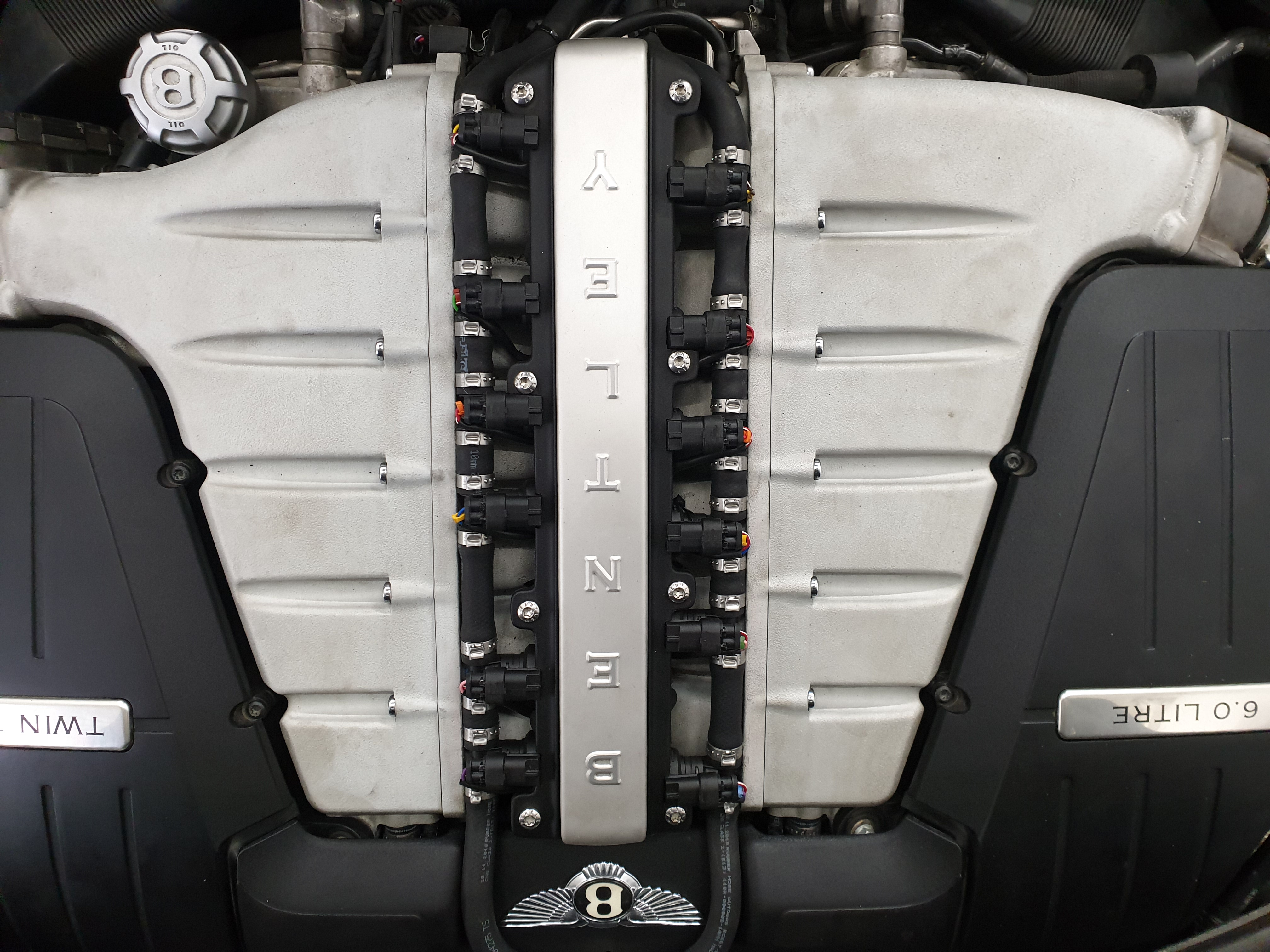

Оборудование на сегодняшний день все +/- ездит (если только это не откровенная Йота). Я бы на вашем месте больше внимания уделил сервису, который это будет делать...
