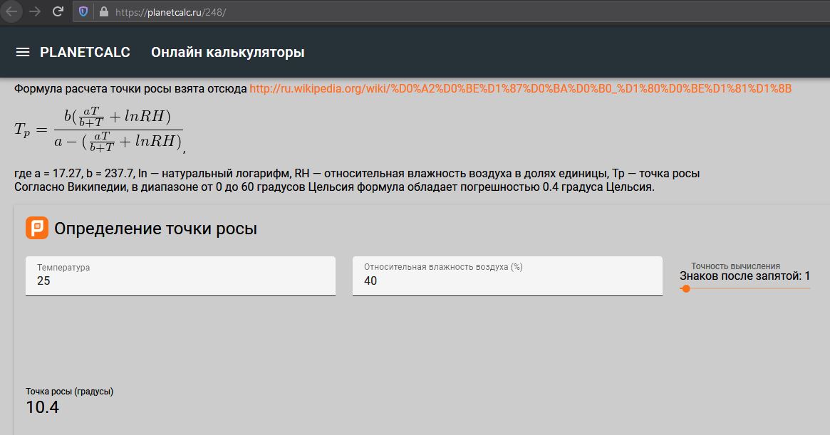

Сообщения: 1289
С нами с 24.10.2003
Re: как правильно утеплить лоджию? [Re: Guide]
      6 декабря 2019 в 12:37 Гілками Прикріплені файли (0 завантажити)
Guide 03.12.2019 16:50 пишет:
поставили метлопластиковые окна на нежилой (без выносов комнаты и тп) лоджие панельного дома и стал внутри мокрым парапет лоджии. Какая правильная технология утепления? какой то гидробарьер или сразу пенопласт (парапет изнутри, пол, боковые стены)? Лоджия практически не используется, поэтому что-то нужно недорогое и на утепление, и потом на обшивку
Три числа.
Конденсат из воздуха определенной температуры(1) и влажности(2) выпадает на поверхности температура которой(3) ниже точки росы. Измеряя температуру и влажность в помещении в каждый момент времени можно посчитать какой должна быть температура поверхности конструкции ограждения, чтоб на ней не конденсировалась влага.
Бороться можно воздействуя на все три значения.
По поводу
"Утепление ограждения считается «нормальным» только когда точка росы в холодное время в основном (!) находится в утеплителе(добавлю - (очень желательно)наружном, паронепроницаемом(не гигроскопичном)) и не смещается в стену."
Три числа.Конденсат из воздуха определенной температуры(1) и влажности(2) выпадает на поверхности температура которой(3) ниже точки росы

Сообщения: 1289
С нами с 24.10.2003
Re: как правильно утеплить лоджию? [Re: Yrikktak]
      9 декабря 2019 в 13:17 Гілками
Yrikktak 07.12.2019 06:24 пишет:
Открываю окно и проветриваю, не знаю как его побороть в не отапливаемом помещении, кроме как батарею поставить под окно))).
- Уменьшать температуру воздуха в помещении ("...Открываю окно и проветриваю...")
- Уменьшать влажность воздуха в помещении (осушитель? )
- Увеличивать температуру поверхности на которой выпадает конденсат ("...батарею поставить под окно..." или какой-то другой "подогрев рам")
