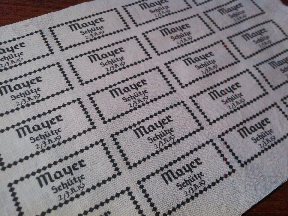

Уже весь мозг сломал. В фирмах просят от 20-ти листов А4, и мин 700 грн. Очень дорого и небюджетно выходит
Исходные данные:
Рамка статичная примерно 5*3 см
Данные внутри меняются
Можно в виде 1 штампа, можно сразу ни лист А4 делать
Печать по ткани
Образец прилагаю

Лазерник имеет многоэтапную технологию - вначале статикой и лазером тонер на барабан, потом перенос на бумагу, потом термозакрепление. Вот и не получается, ибо ткань таки не бумага, поверхность разная. А вот если попытаться на струйнике, то есть шанс. И струйник, струйнику рознь - краски разные. Водяные могут впитываться и "расползаться", думаю термоперенос больше шансов имеет.
Только это чисто предположение

Так точно . Термотрансфер называется. Печатается на спец бумаге, переводится на ткань утюгом или термопрессом .

есть же еще прямая печать у нашего одноклубника https://www.fastprint.ua/Pechat-na-tkani
также можно термотрансфером. он бывает как для струйников, так и для лазерного принтера.
Струйником получится не очень стойкий отпечаток, будет бояться воды/стирки. Годится для разового применения. Использовали-выбросили.
для длительного применения нужен лазерный термотрансфер.
Термотрансфер для лазерного принтера только для белой ткани, т.к. для цветных тканей стОит негуманно. есть еще материал, в котором переносится только тонер, без пленки.
Все остальные термотрасферы - это припекание пленки с отпечатком к ткани.
есть еще сублимация, но годится только для тканей с содержанием синтетики.

А можно попроще, для гусара-самоучки с мотором? Люди как-то с помощью обычного наборного штампа делают.

тогда покупай наборной штамп - и печатай.

а тебе не важен шрифт?

Любая латиница, главное, чтобы СС было рунами
И ромбики эти долбаные

Так вот это и не найдеш
Термоперенос наше все.

а как "штамп" вяжется с
хотя...
как вариант:
сделать штамп ваще нивапрос
можно сделать один штамп-контур или еще что-то, что не меняется, и к нему кучку штампов с текстами, которые меняются.
но придется подолбаться с подбором краски, т.к. обычная штемпельная краска смывается.
