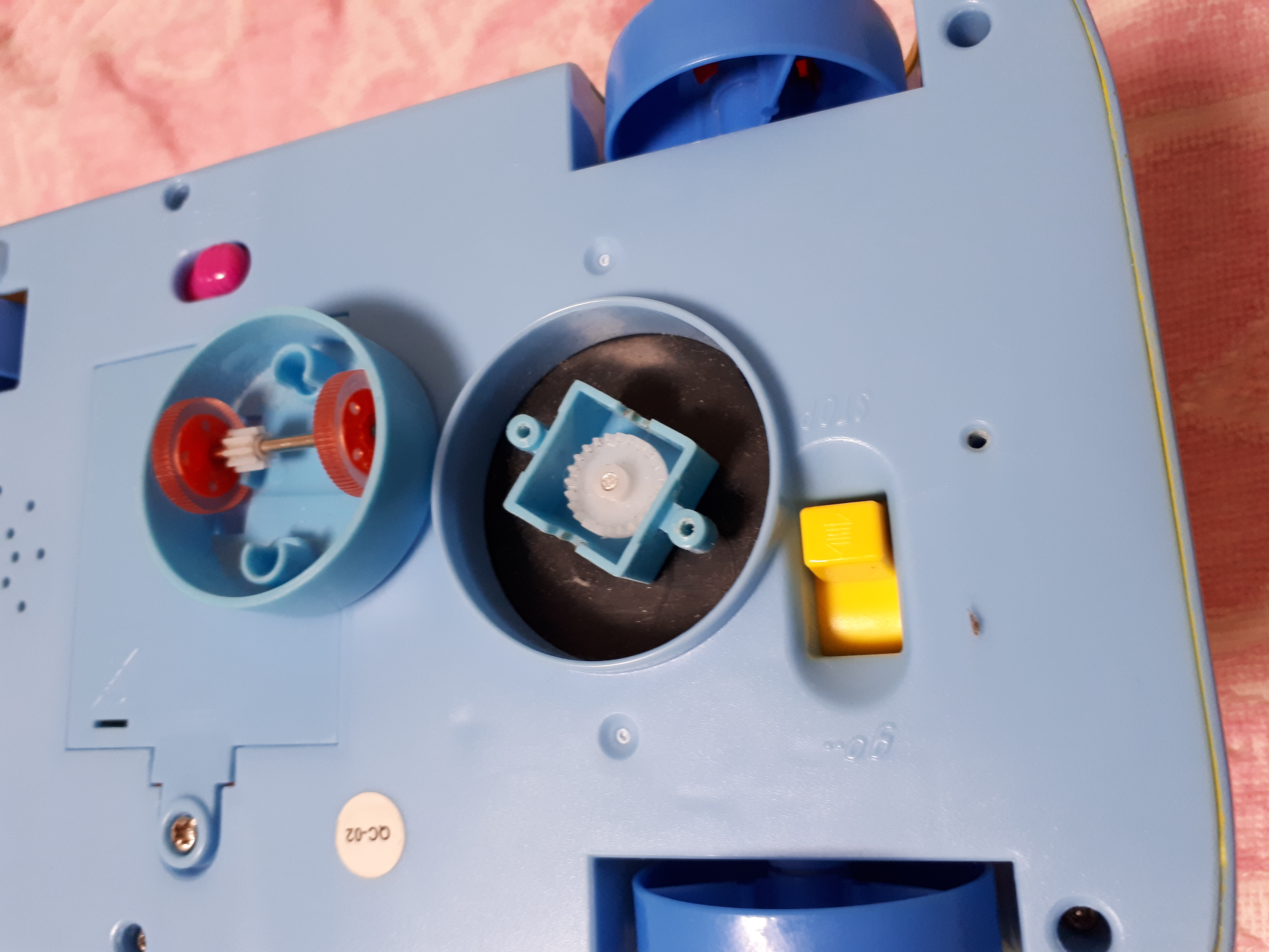

Все привет. Дома живут пару машинок с таким механизмом как на картинке (обеим около полугода и не каждый день на ходу). Пока были новые ездили прямо и утыкаясь в преграду сворачивали. Затем постепенно стили двигаться по кругу и радиус круга становится все меньше и меньше. Сейчас уже одна крутится практически на месте.
Что делал. Батарейки менял, снимал крышку на колесиках и чистил от накрученных волос и пыли. Полностью авто пока не разбирал. В интернете инфы по ремонту и профилактике не нашел. Куда копать?

Мне кажется должно быть трение на вертикальной оси между той вращающейся штукой и корпусом машинки. Может болтик внутри какой подзатянуть. Открутив те два по центру под крышкой по идее еще один.

Там под болтиками вращающаяся платформа с шестерней. Шестерня так просто не вынимается, либо запресована, либо из нутри фиксатор. Возможно на прямую на двигатель. Пока заняться полной разборкой некогда. Не могу понять сам принцип работы, что ее заставило кружиться вместо движения прямо
виходить, що коли маленькі колесики зупиняються (стіна) - щось починає повертати ту платформу з ними. Може одне з колесиків на осі сидить з певним "натягом", і при зупинці об стіну інше продовжує крутитися тим самим повертаючи платформу. Натяг з часом зник - і маємо постійний поворот. Ну або якийсь механізм над самою платформою - тоді вже треба розбирати.
