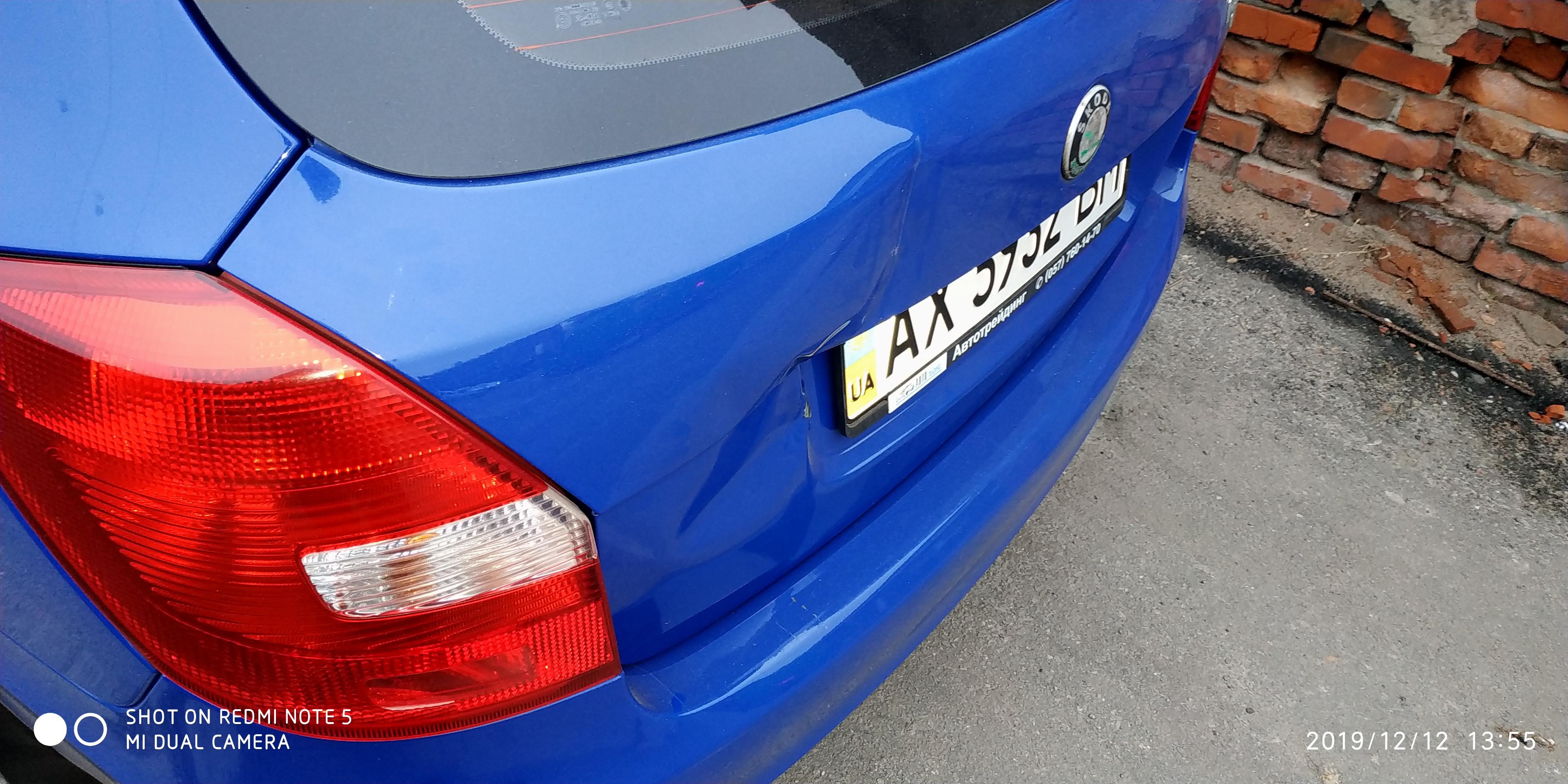

Добрый день всем, грузовичок приехал в заднюю ляду, интересно,реально ли без ее замены это исправить?
Добрый день всем, грузовичок приехал в заднюю ляду, интересно,реально ли  без ее замены это исправить.

4000 грн работа с материалом, по времени 3-4 дня

Даже с учетом того,что внутри двери под этой филенкой планка-усилитель ? Мне просто местное СТО сказало- только замена двери целиком,где работы по покраске и монтажу обойдутся в 5000 грн...

Да сюда входит рихтовка...лужение,нанесение олова, и покраска...
Ну можете мне заплатить 5000 без замены ляды:) я не против

Спасибо за пояснение, получается- СТОшники немного "накрутили" стоимость работ)

Ну как вам сказать..покрасить деталь 100 баксов в среднем во все времена,работа с материалом ну плюс снять поставить,арматурные работы...секретарше зп..аренда...ну вот где то так...
Новую ляду везете у меня покраска с арматурными работами будет где то 2500-3000 грн
Ну чего у нас в Броварах БМВ десятилетнюю недавно красили...Крутая фирма АРТКАСТОМС...там была замена двух дверей рихтовка задней арки....арматурные работы дули три детали....ну я думал будет 12 000...хозяин сказал что отдал 22 000 за работу..двери он сам покупал....НО прошло два месяца...следы от наждачки, следы от потека лака который оч хорошо полировали...но пошла усадка....следы от перехода... и косяки на всех деталях

ясно, в связи с тем,что эту вмятину мне сделал грузовичок фирмы,который был застрахован,то сегодня ездили с европротоколом в его страховую, где все зафиксировала и к понедельнику сказали будет результат-или денег каких то предложат или починиться в партнерской сто,хотя я когда снял внутреннюю обшивку,то под ней, в месте вмятины стоит силовая планка,которую изрядно тоже погнуло и не понятно.как добираться рихтовщику? Или в таких ситуациях ровняют снаружи споттером?

Простите, а почему бу ляду не смотрите ? 100$ google

Ну если ляда стоит 100 баксов то конечно лучше поменять и перекрасить, это был у меня сивик..так там багажник стоил 7000 плохой 9 000 хороший
То что там внутри погнуто то такое, при желании все можно отрихтовать, плюс изначально не споттером тянуть нужно,ну судя по фото

Уточню немного, 100 уе стоит ляда фабии 1 поколения, а вот со вторым сложнее-ляды в основном под заказ и с доставкой ко мне в Харьков новой почтой получаются в районе 8500грн, затем ее нужно покрасить и переустановить, причем на первом СТО, куда я обратился сказали,что если ляда будет голой,то и переклеить стекло нужно...
За это просили 4900грн

Переклеить стекло 500-1000...покраска 2500 арматура 500 ИТОГО 4000..
900 точно на секретаршу:)
Эксперт должен был посчитать замену детали.
При повреждении силовых элементов, у них автоматом идёт замена, ну и плюс сопутствующие работы.

Я перед поездкой в страховую изнутри ляды снял внутреннюю обшивку(ее все равно с крепежа сорвало) и попросил внутри все тоже сфотографировать.. Сижу,вот, искренне жду положительного результата( согласия заплатить адекватных денег..) ибо ляда на фабию 2 -дефицит в Украине...

Вам посчитают замену Ляды, выплатят процентов 20-25 от стоимости новой, ибо машина старенькая, износ, и все такое.
Доложить своих придется много, или судится с виновником.
Кстати, адекватного эксперта если он независимый, просить не нужно, они сами во всех местах фотографируют.
Мою осматривал больше 3х часов, разобрали до лонжеронов.

Звонила страховая,вроде соглашаются на выплату в 8000грн, ребята в малярке(хорошие знакомые) подтвердили цену покраски и демонтажа-сборки в 4000грн, теперь вот мониторю наличие на разборках ляд, причем мне строго сказали брать ляду только от фабии комби, а не от хетчбека(вдруг что то не встанет) и если найду,то одну железку(не комплектную), что подешевле, а внутрянку мол поставят сами с моей...

Отпишусь по итогу проблемы: Страховая к новому году выплатила 8000грн, на которые было сделано -рихтовка задней ляды и передней правой двери(после небольшого летнего ДТП) 2500грн, -подбор краски 350грамм на эти 2 детали 730грн, покраска задней ляды и двери 4300грн, -новый значок-эмблема на заднюю ляду 500грн
Итого: 8030грн , пока результатом доволен,но ,как показывает опыт-качество покраски и рихтовки проявится через пару лет;)
