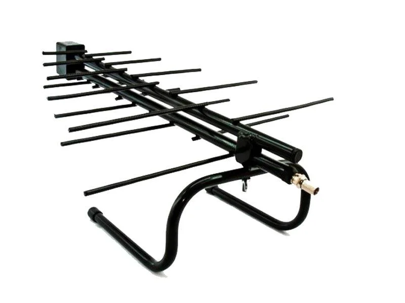

Re: Посоветуйте тюнер для Т2 [Re: nickka]
      6 июня 2021 в 20:48 Гілками Прикріплені файли (0 завантажити)
nickka 06.06.2021 19:41 пишет:
И какая антенна правильная? Я пробовал комнатные, у меня вообще не берет ни один канал, вышка с другой стороны дома и даже отраженного сигнала нет.
От така, як на фото. В магазинах називається по різному, наприклад, Конвалія Т2 (останній варіант, що мені попався).
Змінено VovkZ (20:50 06/06/2021)
