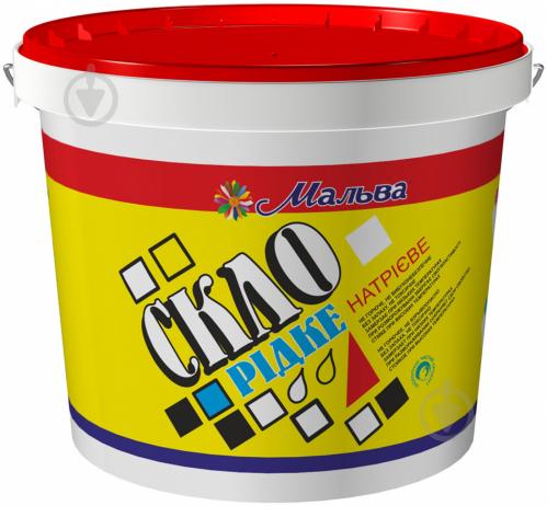

Пол - жидкое стекло, оно немного разное бывает, посмотреть где будет написано для обеспыливания бетонных оснований. Стоит очень дёшево.
PS. Жидкое стекло или ещё чтото что выберите, если будет в мелкой таре - возьмите, попробуйте.

      28 декабря 2019 в 10:38 Гілками Прикріплені файли (0 завантажити)
Нафаня 27.12.2019 22:13 пишет:
33грн 1.3 кг как раз для проб,тоже его пробовал но немного в другой сфере

А вот, реально, вы лично, его пробовали?
Ходили по нему, испытывали на прочность, безопасность?
Только из личного опыта, мне интересно.

Особого опыта нет, поэтому я и предложил попробовать.
У себя на даче часть пола в подвале промазал. Как на прочность испытать не знаю, безопасность? - в смысле, не стал ли пол скользкий ? - не заметил. Если имеется в виду запах, когда обрабатывал было. Пылить пол там где промазал стал меньше. Собираюсь и вторую часть пола в подвале обработать. Для обработки разводил водой.
Цель была одна - чтобы пол меньше пылил.
ЗЫ. Я не предлагаю силикатных клеем мазать, как какойто народный метод, жидкое стекло продаётся в строймагах с вполне однозначной инструкцией и рекомендациями по применению. Насколько эффективно судить не берусь, но стоит дёшево - факт.
