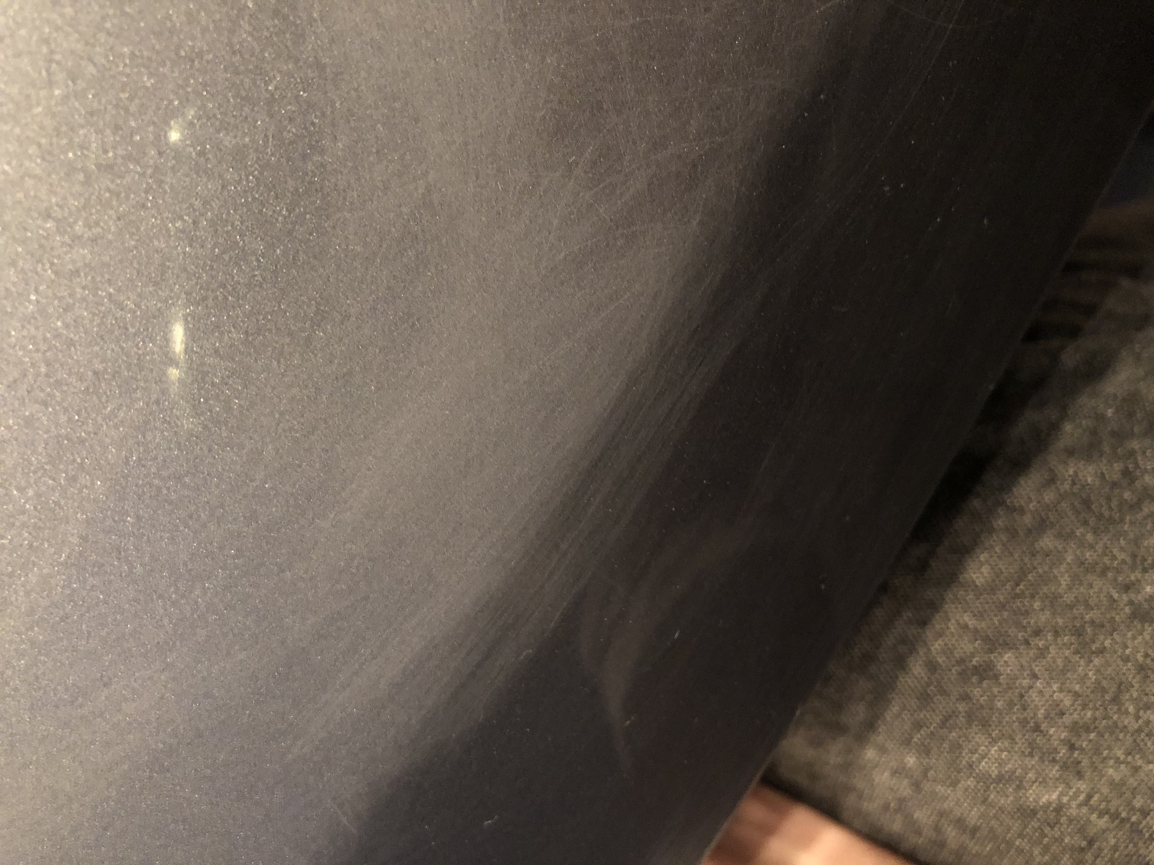

Получил по почте накладку багажника,и отмывая грязь-битум какой-то,слегка перетер лак.
Что теперь,хана всему или можно блеск вернуть полировкой?
Получил по почте накладку багажника,и отмывая грязь-битум какой-то,слегка перетер лак.Что теперь,хана всему или можно блеск вернуть полировкой

паста 3М номер 17,зеленый колпачек,продается на развес, потом 49 и усе будет гуд

Абсолют248 24.12.2019 07:15 пишет:
О,спасибо!
Значит не все потеряно.
Это надо кругом поработать или руками тряпкой можно?

Можно руками...лучше кругом....руками долго, а проще отдайте в малярку вам там за 100-200 грн полирнут за 10 минут и проблема решена

Абсолют248 24.12.2019 11:20 пишет:
Да,так и сделаю,согласен проще и надежнее.
