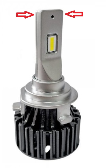

Vos 27.12.2019 19:49 пишет:
Фото установленных ламп прилагаются
Продолжение истории о лампах.
На Santa FE DM (2012-2015) конкретно эти лампы не подходят по размеру.
Ширина площадки со светодиодами на LED лампе (~14 мм) где-то на 2 мм больше, чем диаметр дыры в отражателе ближнего света под стандартную лампу H7.
Поставить лампу в фару ближнего света без переделок нельзя.
Продолжение истории о лампах.На Santa FE DM (2012-2015) конкретно эти лампы не подходят по размеру

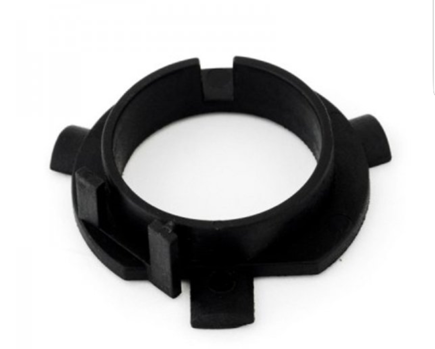

Нужен переходник
Нужен переходник

markush 07.01.2020 10:14 пишет:
Нужен переходник
И что он даст, если сама лампа в отражатель не вставляется?
Стрелками отметил.
п.с. переходник там уже на корпусе
И что он даст, если сама лампа в отражатель не вставляется. Стрелками отметил
