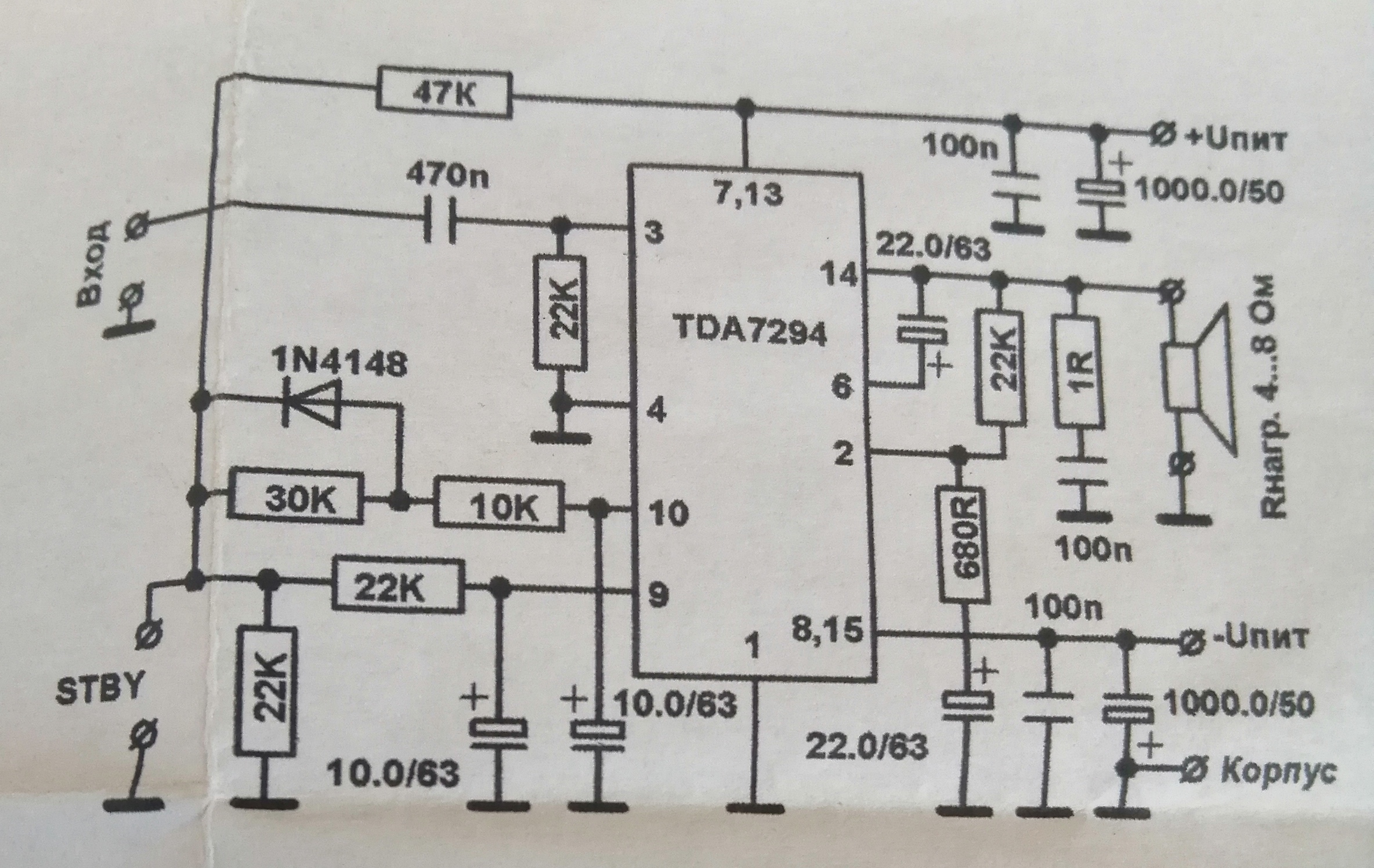

Есть моно-усилитель звука, собраный по схеме (см. присоединенные) на TDA7244. Полгода отработал без всяких проблем. А потом начался фоновый шум на 50Гц. Причем не сразу, а секунды через 3-5 после включения сети. Пробовал отсоединять входящий сигнал от платы вообще - шум есть. Проверял соединение нуля. Между "корпус"-входом-выходом сопротивление меньше 1 ом. Пробовал отодвигать блок питания (трансформатор+диодный мост+4700мкФ) на расстояние 30см от платы - никак не влияет. Очень похоже на какой-то конденсатор, но какой?

Самый первый по питанию.

Под замену? Или просто пайка плохая?

Померять емкость и esr, а если нечем, то просто поменять.

Померять нечем Поменял оба 1000 конденсатора - не помогло.

Значит проблема в БП. Там тоже есть конденсатор(ы) на выходе.

Спасибо! Таки да Выпаяные 2*1000 я добавил в БП. Фон ушел на границу слышимрсти.
