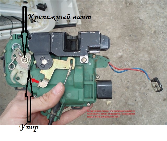

Здравствуйте,кто может подскажет как разблокировать переднюю пассажирскую дверь,не открывается ни снаружи ни с салона.Когда с салона открываешь пиптык подымается и опускается,карту угол снял в районе замка.Замок видно,возможно как-то его открыть.

Центральный замок глючит похоже.
Я бы попробовал отключить аккумулятор, поднять пикты и открыть
+1 искать кз
Не работает движочек снятия с блокировки. Причин может быть много. Там червячная передача, которая механическим путем (пластиковая шестеренка) перемещает кулису блокировки.
Если есть доступ к замку - попробовать либо "помочь" сдвинуть эту кулису, либо слегка отпустить винт, который ее крепит и освободить механизм открытия от блокировки.
