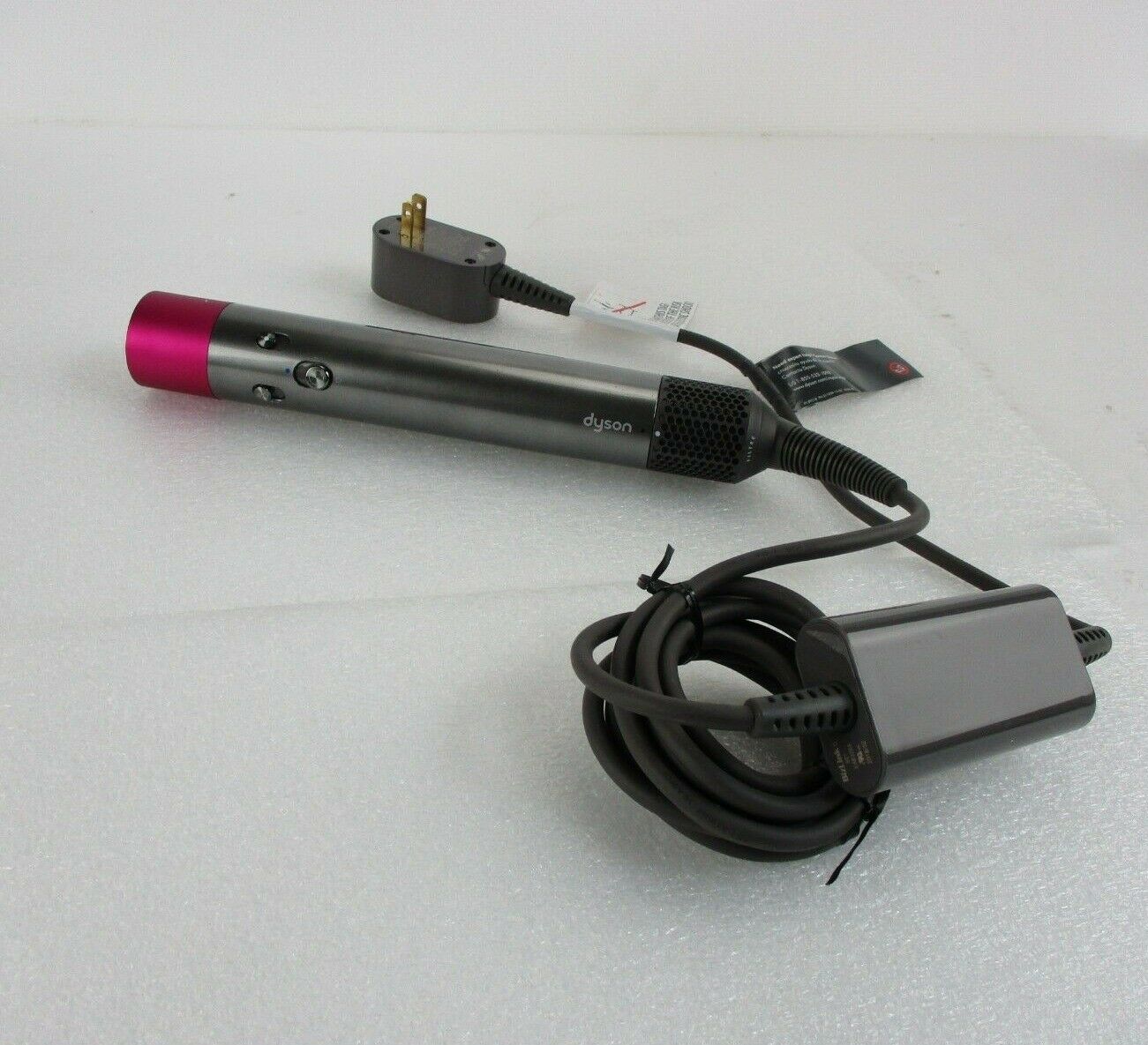

shcherb 07.01.2020 19:55 пишет:
нічосє
сер Дайсон навіть таке передбачив, що будуть тикати цей прибор у 220В ))
- то може бути щось типу вбудованого пристрою захисного вимикання.

ДА. под винтами со звездами стоит предохранитель , влавкий.
Как по мне , я бы разбирал бы ту приблуду с вилкой, смотрел широту инженерной мысли и думу думал, как жить дальше.
Нужен транс , качественный , понижающий ( НЕ АВТОТРАНСФОРМАТОР) с разделением обмоток и заземлением одного конца 120В. Женский пол более чувствительный к току и БОЛЕЕ впечатлительный.

dvor 07.01.2020 19:50 пишет:
[изображение][/изображение]
4 гвинтики - я б уже розкрутив цю блямбу, розібрав і глянув...

      7 января 2020 в 20:25 Гілками Прикріплені файли (0 завантажити)
Там еще АДАПТЕР есть , чорна коробочка .
За такие деньги это ДОЛЖНА БЫТЬ ВЕЩЬ В СЕБЕ .
Там еще АДАПТЕР есть , чорна коробочка . За такие деньги это ДОЛЖНА БЫТЬ ВЕЩЬ В СЕБЕ

Это оно!!!

Gor 07.01.2020 21:24 пишет:
Aleksandr71 07.01.2020 20:25 пишет:
За свої 600 уйо ця приблуда могла би тягти іліктрічіство не з розетки,
а прямо з ефіру .
И еще кой-чего делать, о чем можно писать только в "Про это"
А если по теме, то наличие выносного адаптера немного обнадеживает, надо разбирать и смотреть что там внутрях.

Там точно не асинхронник. Заявлено 110000 об/мин

+100500, там двигатель постоянного тока и он запитывается ОТДЕЛЬНО от нагревателя.
Там кстати и плата должна быть управления двигателем. То что это не ФЭН, уже очевидно.

Vodnik 06.01.2020 14:15 пишет:
kkk_GAZ240 06.01.2020 13:46 пишет:
трансформатор с 220 на 120. Есть готовые решения.
Например:
http://220-110.com.ua/
Как раз в этом магазине брал года 2 или 3 назад трансформатор для ирригатора из США
Работает без проблем
Прямой сайт производителя этих трансформаторов - https://transformator-ug.com.ua/product_list

я тут в Израиле была перед нг. И моя подруга приволокла из канады фен. 110/220. Но совершенно не подумала что надо бы повернуть переключатель на 220(там был). В итоге прихожу , она в шоке ибо искры и вот этовсе. Фен оставили в Израиле, ибо он более для 110 не рабочий, но на 220 работал и не жужжал.
