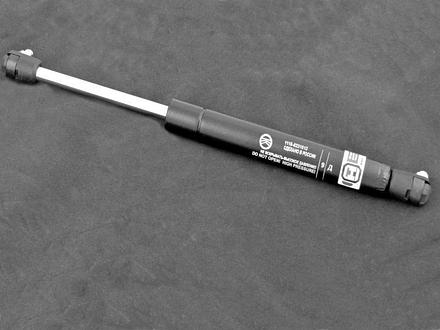

собственно, есть дверь, точнее железный люк размером с дверь на горище...большой, тяжёлый. Нужно либо переделывать на что-то лёгкое. либо ставить газ-лифты. сколько не ищу, всё мебельные хиленькие выдаёт. А нужно что-то помощнее. Подскажите сайт, где такое можно купить

На авторынке Жуляны есть магазин автокрепеж Покупаешь газовые упоры крышки багажника например от Буса. Ляда в бусе тяжёлая. Примерно как на фото

оооо, точно. про двери бусов не подумал.
спасибо

есть новый газовый упор польский Kraft 8500210:
сила выталкивания 520 ньютонов (52 кг.)
общая длина 537мм
высота подьема 187мм
100грн.

спасибо, но уже купил
