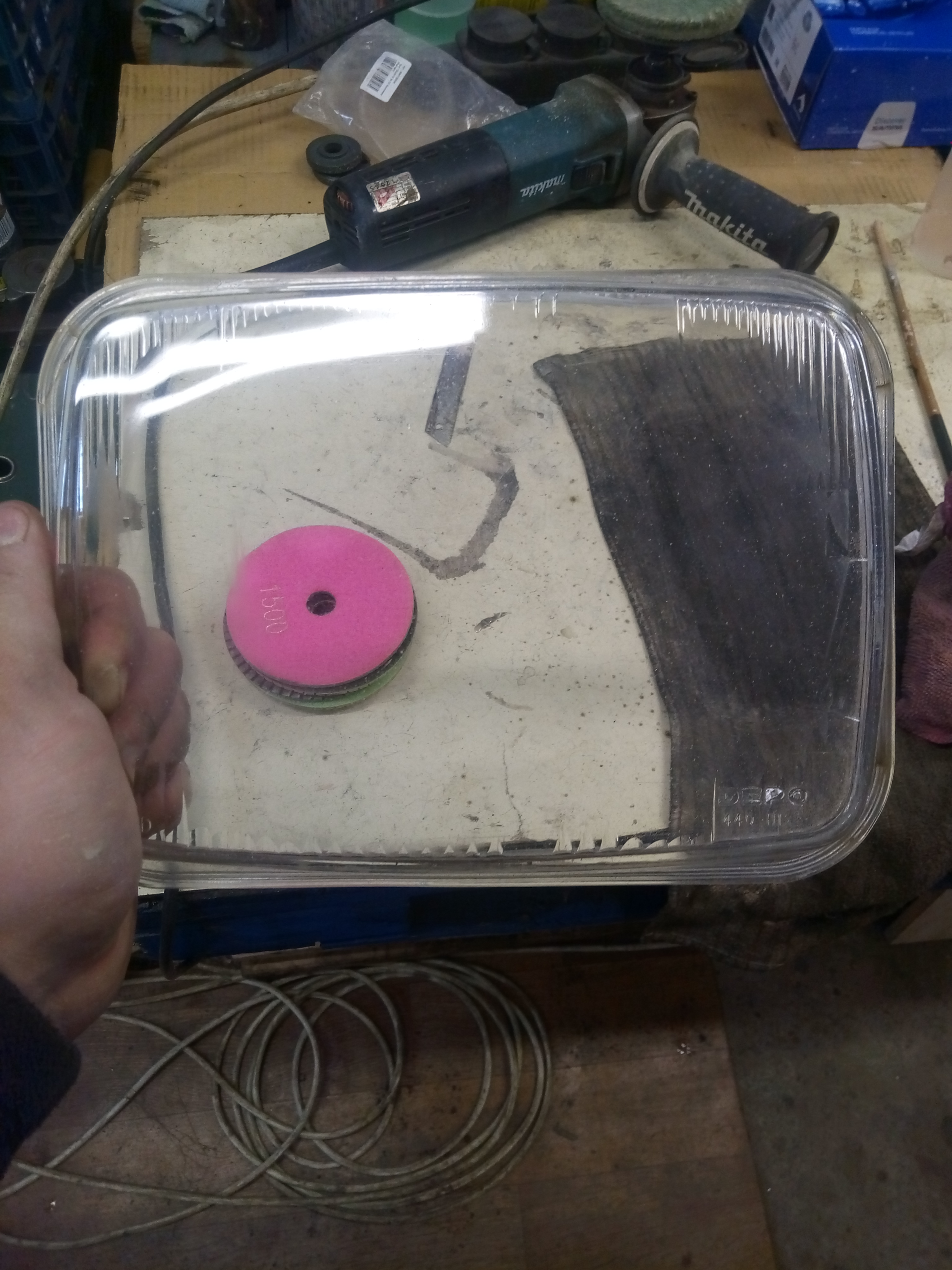

В оригинале рифленое.
Сегодня спрашивал у знакомых, на одной машине стоят линзы с ксеноном на другой лед лампы линзы, линзы с ксеноном светят получше.
Вчера попробовал заполировать стекло
В оригинале рифленое.Сегодня спрашивал у знакомых,  на одной машине стоят линзы с ксеноном на другой лед лампы линзы, линзы с ксеноном светят получше

Если полирнуть не получится то линзы ставить смысла мало их фокусировку нарушит рифленность. Лучше подобрать что то из LED адекватное, опять же для леда должен быть живой и в неплохом состоянии отражатель.
На фото ж вроде нормально полирнул, отражателям кранты

Если отражателям кранты - то только би-лед или би-ксенон линзы. Есть леды, на которые гарантируют 30000 часов свечения, но цена будет дороже чем комплект би-ксенона.
