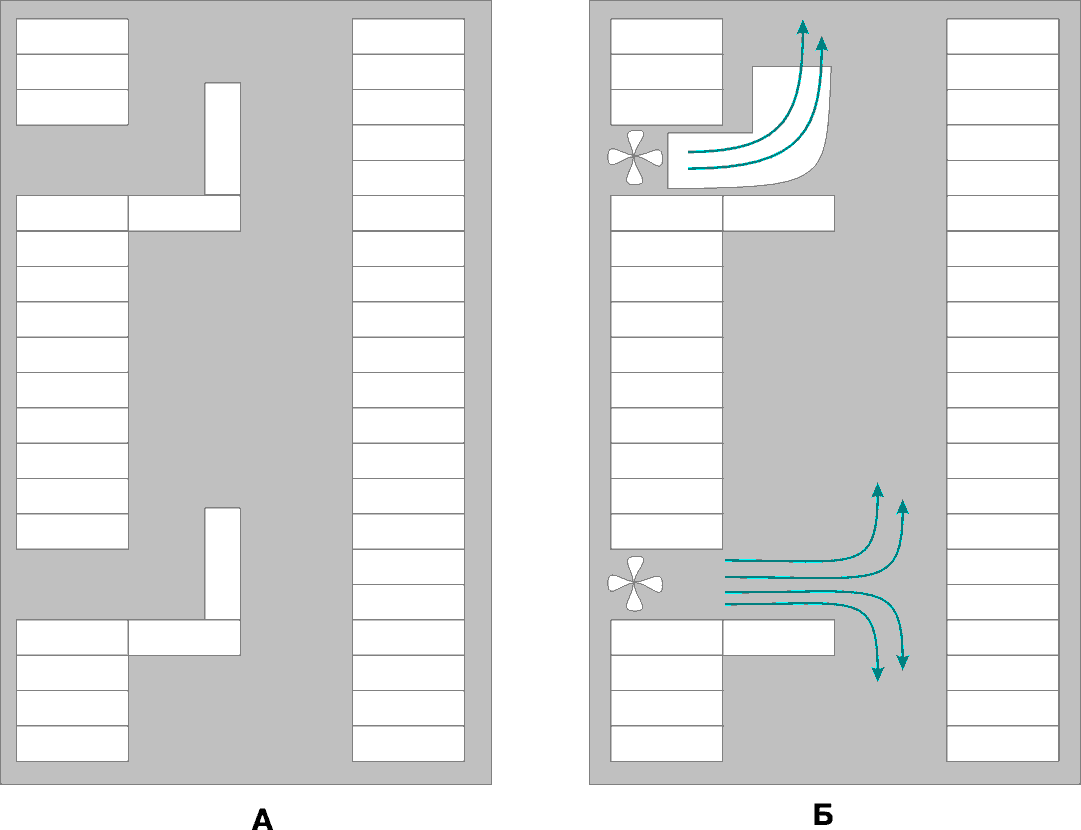

Re: Вентиляция [Re: Bohdan75]
      31 января 2020 в 14:17 Гілками Прикріплені файли (0 завантажити)
Bohdan75 24.01.2020 21:43 пишет:
Астанавитесь!!! Ведь в каждой квартире вытяжка на крышу индивидуальная, поэтому соседский вентилятор ее передавить не может. Разве что кто из соседей двери/стены перепланировал и врезался в не свою вытяжку...
нынче в новостроях по проекту вариант "А", но в реальности чаще всего имеем вариант "Б"
причину запахов от соседей показано на нижней картинке варианта "Б", а на верхней - вариант лечения проблемы (при вменяемых соседях)
при невменяемых - вентилятор с обратным клапаном
нынче в новостроях по проекту вариант "А", но в реальности чаще всего имеем вариант "Б"причину запахов от соседей показано на нижней картинке варианта "Б", а на верхней - вариант лечения проблемы (при вменяемых соседях)при невменяемых - вентилятор с обратным клапаном
