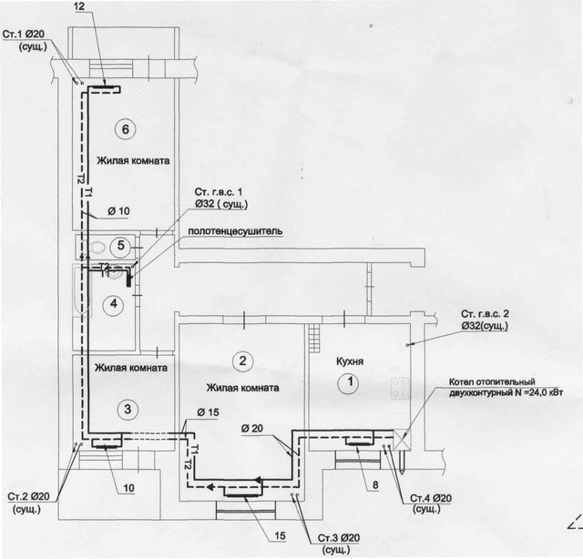

"Гидравлический перерасчёт" всей системы нашего дома. Вам не надо было этого делать получается?
надо и делали, все это указано в проекте и сделан вывод что тепловой режим дома не измениться (в доме 160 квартир, а квартир с котлами только 3).
Вопросик насчёт счётчика - сейчас стоит G4, и при работающей газ. колонке и плите его как бы хватает, но вот как знать - надо ли его будет менять на более мощный, если ставить котёл?
И ещё - а можно поподробнее насчёт схемы разводки труб/радиаторв по квартире? И отдельно - смету плз. в студию...
счетчик ставил G4, его вполне хватает. Можность котла 21 кВт (меньше не бывает), у газ. колонки примерно такая же мощность, да и то на 21кВт он будет кочегарить при площади 200 кв.м. Монтажники говорили, что на стояк с 15 трубой можно поцепить 2 котла и всем будет хватать газа. Но такой фокус не пропустят газовики.
примерную смету и схему монтажа выложу вечером дома.

Вот схема (+) [Re: Alfer]
      15 октября 2006 в 19:27 Гілками Прикріплені файли (11 завантажити)
и малюсенькая смета
Тех условия Сумы Газ---16
Проект Сумы Газ---95
Проект на отключение и отопление ---250
труба УД20 6 м---42
Котел ---4250
Замена газ стояка ---950
сварка стояков центр отопления (спрямление)---250
труба УД20 8 м---60
Счетчик газа G4---260
разводка счетчика ---220
Монтаж, котел, трубы и т.д.---6500
Разное (слив воды из системы и т.д.)-- 100
Всего -- 12993 грн
Осталось подписать акты с теплосетями и Сумы газом.
ну и соорудить короба для труб, положить плитку ванной и туалете, где была разбита при прокладке труб.
С уважением, Сергей.

так они получакется когда отрубают горячую воду и обрезают полотенце сушитель?
А если полотенцесушитель идет как основная часть гарячего водопровода, то меня получается от него отрежут?
member ***
51 год, Сумы
Сообщения: 166
С нами с 26.09.2002
Re: Вот схема (+) [Re: Alex_kr]
      16 октября 2006 в 11:22 Гілками
Конечно, отрежут, да и еще надо и трубы центр отопления затем утеплить меролоном (такая серая «кишка» надевается на трубу), что бы ты зимой не смог руки погреть от общественной трубы !
