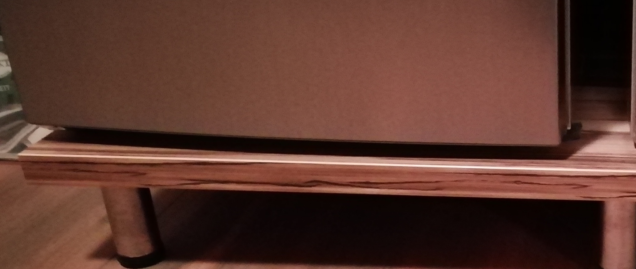

Де можна купити підставку, яка витримає пральну машину (приблизно як на фото).

похоже на самоделку.
Фанера 20-ка или толще + ножки стандарт-китай из любого магаза фурнитуры.

мне больше интересно сколько эта фигня выдержит. лично я бы на такое см не тулил. пмм пофиг

у меня их такой фанеры полки под лестницей на всю ширину. спокойно выдерживают пару десятков трехлитровых бано или мешок сахара.
По площади примерно как стиралка
Я бльше переживаю за крепление к боковине ( там такой-же толщины, но сосновая доска).
Если правильно рассчитать место установки ножек, то и дсп выдержит стиралку, а затонировать и вскрыть лаком фанеру самое простое.

Да при чем тут выдержит))) у СМ вообще то вибрация при отжиме, в любом случае

развалит за две стирки, если раньше не спрыгнет и не ускачет

Если именно фанера, не ДСП то выдержит. Ещё проще и доступнее найти качественный поддон пересобрать обрезав под размер стиралки.
Вот мне интересно насколько шумность стиралки при отжиме из-за резонанса возрастет и как долго прослужит китайская фурнитура, ведь на сильную вибрацию она не рассчитана, через сотню стирок труба кромкой прорежет пластиковые копыта...

Про резиновые ножки-подставки для стиралок не слышал?
Никакой паразитной вибрации.

Да и поддон можно оборудовать такими же ножками, дополнительно.

Добрый день , такие подставки только самодельные , но они должны быть идеально ровные , чтоб не было вибрации по стриралки . Если что , есть специальные подножки , которые можно заказать в сервирисном центре.

Я когда занимался меблировкой, себе делал такую. Машинка стоит на антивибационнвх подставках, ну и она не сильно шумная/прыгучая.
Пс. Основная цель - место для белья и не раскрывать около стиралки
