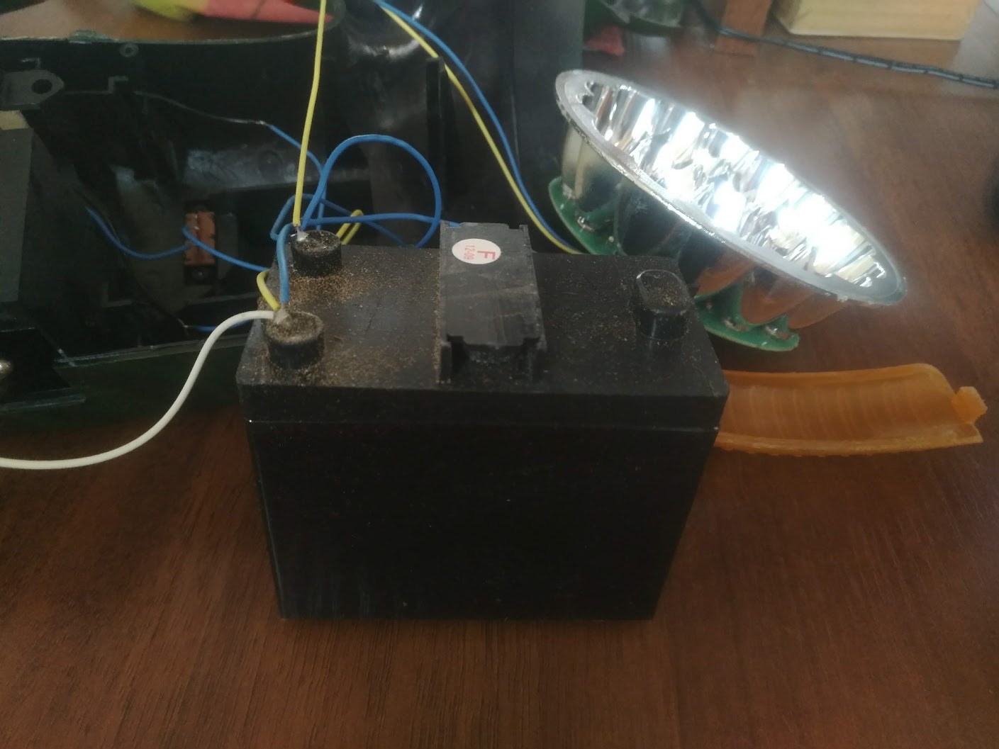

Багато років користувався китайським ліхтарем. Дуже яскравий та зручний був. Але з часом здох аккумулятор. Розібрав його, аккумулятор незнайомого виду. Ніяких позначок на ньому немає. Може хтось знає що за аккумулятор?

Скорее всего, этоеще не аккум. Это похоже на сборку. Нужно вскрыть этот ящик.

Есть подозрение что он внутри или кислотный или гелевый. Под планкой по центру видно два "горлышка"

Свинцовый. Паршивого качества.
Если светодиоды все параллельно - в аккуме две ячейки последовательно, номинально 4В.
Если не параллельно - возможны варианты.
В первом варианте есть смысл переделать фонарь на литий, причём элементы можно взять из дохлых аккумов от ноутбука, выбрав хоть немного живые и соединив все параллельно. Нужна будет ещё плата зарядки от micro-USB на TP4056 (желательно с защитой) и немного попилить корпус (сделать дырку для зарядки). Заряжать можно будет любой телефонной зарядкой.

скорее всего так и есть 2 банки, 4,2 вольта, кислотный, у меня похожий был, но меньше размером физически.

ну так и есть
Зарядное устройство: встроенное AC 110 ~ 220 V, DC 4 V
Питание: аккумуляторная батарея lead-acid (свинцово-кислотная) емкость 2800mA/h
большая батарея в нем, а не проще напихать туда 18650 и зарядку вывести наружу?

На замену подойдет любой свинцовый аккумулятор с такими же параметрами? Или есть какие-то ньюансы?
Такой например подойдет?
https://sec-market.com.ua/2088-merlion-agm-gp44f1-4v-4ah.html

Вариант с литием будет заряжаться любой телефонной зарядкой. Готоые зарядные платы с разъёмом микроUSB на радиорынке есть чуть ли не в каждом ларьке, если хочется ещё дешевле - на али они в 1,5-2 раза дешевле.
Серьёзным плюсом будет гальваническая развязка и электробезопасность. Ну и литий-ионных аккумуляторов в тот же объём можно напихать больше, чем на 2,8Ач. Причём, каких угодно - от ноута, от телефонов и т.д.

ну типа да, только емкость у нее больше, возможно будет дольше заряжаться.
