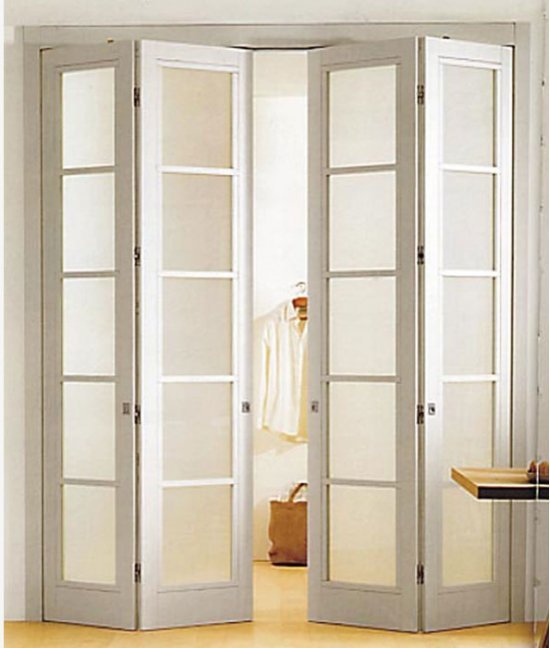

Есть дверной проем в стене
2500 шириной и 205 см высотой. Освобожденный от старой коробки
Необходимо красиво и правильно установить коробку и навесить двери.
Имеется 4 новых в упаковке дверных полотна 200*60см
Есть заготовки для деревянной коробки, пена, саморезы. Нет пока петель( обсуждаются) и совсем нет времени и лишней пары рук
Территориально - м. Теремки
Конструкция видится примерно такой:
Есть дверной проем в стене2500 шириной и 205 см высотой. Освобожденный от старой коробкиНеобходимо красиво и правильно установить коробку и навесить двери

Я боюсь вас разочаровать, но простыми навесами и заготовками тут не обойтись.
Там вся суть, в верхней направляющей и держащей рельсе, ну и специальных фиксаторов закрытого состояния. Вы просите, грубо говоря, сделать вам такие двери.
Но, хороший мастер, конечно же сделает, но стоимость его услуг + материалы, могут привесить готовые комплекты с установкой.

Да мне, собственно без претензий. Крайние, боковые полотна крепятся на коробку. Средние, - на крайние. Все должно закрываться с минимальными зазорами и распахиваться при необходимости. Такая конструкция мне прослужила 40 лет. Просто, она от времени рассохлась и покорежилась. Перекосило ее время. Когда все разобрал и вскрыл коробку, я просто ужаснулся, насколько изворотливым и сообразительными были советские строители, когда были ещё относительно трезвыми))))
Вопрос самый главный: точно вымерять и установить геометрически правильно коробку по имеющимся 4-мя створкам дверей.
В конце концов, навесить и я смогу сам

По поводу необходимой фурнитуры- буду рад советам
