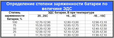

Ну.. В інтернеті багато всяких табличок.. Мій персональний досвід експлуатації схиляє вірити, наприклад, ось цій:
Ну. В інтернеті багато всяких табличок

Re: Моя статья про виды АКБ [Re: lopez]
      9 февраля 2020 в 19:26 Гілками
Не вірю. Здається, усе повинно бути навпаки.
