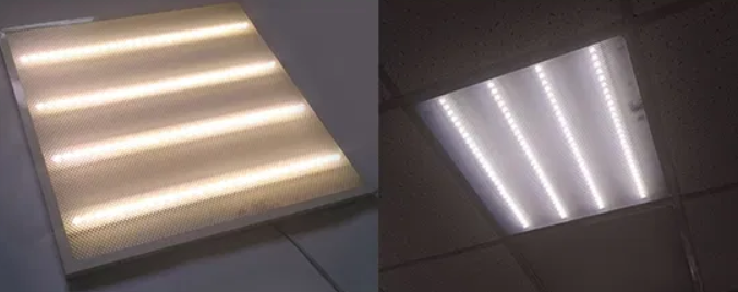

Хочу найти вот эти вод диодные линейки (см. фото) для ремонта светильников.
В каждом светильнике их 4 шт. По сути это простенькие диоды, распаянные на маленьких печатных платах. Подключение последовательно-параллельное, если так можно выразиться. Ячейки из 4-5 параллельно включённых диодов соединяются последовательно. Всё вместе управляется драйвером - на этих линейках нет никаких резисторов и прочих элементов.
На Али всё что хочешь есть, но вот именно такого не нашёл.
Каждый раз покупать лампу в сборе немного тупо, хоть она и стоит самая дешёвая 200 грн/шт. Тут дело даже не в деньгах, а в том что это ж мусора сколько - корпус, рассеиватель... Заменить диодную линейку за пару взмахов паяльника ведь не сложно.... Пока что собираю "из двух убитых один"...

чет плохо ты искал, эти платы стандартные в светильник 60*60 крепятся магнитами к железу, ремонтируются заменой диода выгоревшего.
у нас по 100-150 гривен продаются 4 штуки, или я не так задачу понял?

На Али такое видел, но там с драйвером в комплекте. Вот если бы без драйвера...?)
Ремонт выгоревших диодов тоже вариант, хотя это не простое дело - в одной ячейке 4 диода параллельно, соответственно прозвонить их непросто, надо выпаивать... Ну и не угробить smd диод при пайке тоже нужна сноровка...
А "у нас 100-150 грн за 4 шт" это где?

так, ты человек хороший, делюсь, сгоревший светодиод имеет темную точку, или просто темный по сравнению с остальными, вероятность 99%, прозвонить те смд диоды тоже легко относительно, на таких длинных платах обычно 3 вольтовые, реже 6 или 9 вольт, прямо на плате иголками (острыми щупами) кратковременно подай 12 В на диод, или банально прозвонкой диодов тестером, самым дешевым, 9-ти вольтовым, дорогие могут быть 3-5 вольтовые, не зажгут, засветился, значить рабочий.
Выпаивать их тоже просто, снизу греешь плату утюгом, или горелкой газовой, или если есть феном (еще лучше паяльным феном) пока с помощью пинцета он не снимется без усилия и разрушения, вместо него ставишь донора, у тебя их полно на сгоревшей второй плате, там есть полярность, ее видно, минус большая площадка обычно, желательно смазать флюсом, или припоем пастообразным, например G-50, оно так лучше припаяется, ну и если совсем ленивый, то сгоревший диод можешь просто закоротить перемычкой, оставшиеся еще проработают.
Если глобально хочешь время работы светильника повысить, то нужно на драйвере резистор низкоомный, обычно 3-6 Ом, скорее всего он там один, заменить на более высокоомный,раза в полтора, диоды не будут работать в форсированном режиме, отдача упадет, но жить будут дольше, возможно до бесконечности.
как-то так.

На счёт пайки я считаю это всё-таки уже слишком (про крайней мере для меня)... Это гемор в принципе, а с учётом того что светильник может по-разному себя вести, то это гемор в квадрате.
Вот например сегодня из двух один собирал... Две линейки в итоге заменил, потому что на одной линейке все ячейки звонятся на короткую (тестер пищит, там не ноль, но пищит), а на второй одна ячейка на обрыв сгорела...
Две целые линейки - ячейки светятся от тестера, да, но не все почему-то, видимо разброс параметров у диодов или просто готовятся помирать... После ремонта всё диоды светят.
В общем я к чему, паять я бы не против, но если бы знать, что паять один диод... Ну может ячейку... Но паять две линейки... Извините))
Про резистор можно уточнить? 3-5 Ом последовательно с цепью диодов? Или это внутри драйвера опорный какой-то? Он мощный какой-то или мелкий?
Мне бы этим линейки россыпью купить, без драйверов... Такое существует в природе?
Змінено D.T.George (21:17 31/01/2020)

нет, низкоомный резистор задает ток микросхеме драйвера, там обычно простейшая схема, смотри рядом с микросхемой на 5-8 ног стоит или 1 или 2 паралельно смд резистора, вот его и увеличить желательно, там есть формулы конечно, но из жизни в 1,5 раза, тогда диоды перестают работать в режиме печки, собственно почему и сгорают, по поводу замены с али, там сложнее подобрать, китайцы последовательно-параллельные вещи лепят как попало, проще разобраться в одном светильнике 1 раз и его уже или ремонтировать, или искать подобный, планок под армстронг не мало, но они все по разному построены.

По ссылке же линейки, у той же конторы:
Комплект из 2-ух светодиодных линеек 14 Вт для замены ламп Т8 в растровых светильниках, белый нейтральный
надо конечно знать параметры твоей планки, но подозреваю отех парней ты не удивишь такими вопросами и они найдут замену.
Вон у братьев китайцев еще и лучше, с резистором, модульные, если смд паять не хочешь, то по 3 штуки выкусывай и меняй, опять же сгорит только планка из 3-х штук, а не вся линейка потухнет, ну и БП можно любой использовать.

Нашёл, в Харькове где-то, но не суть...
44 грн за 4 линейки без драйвера )))
