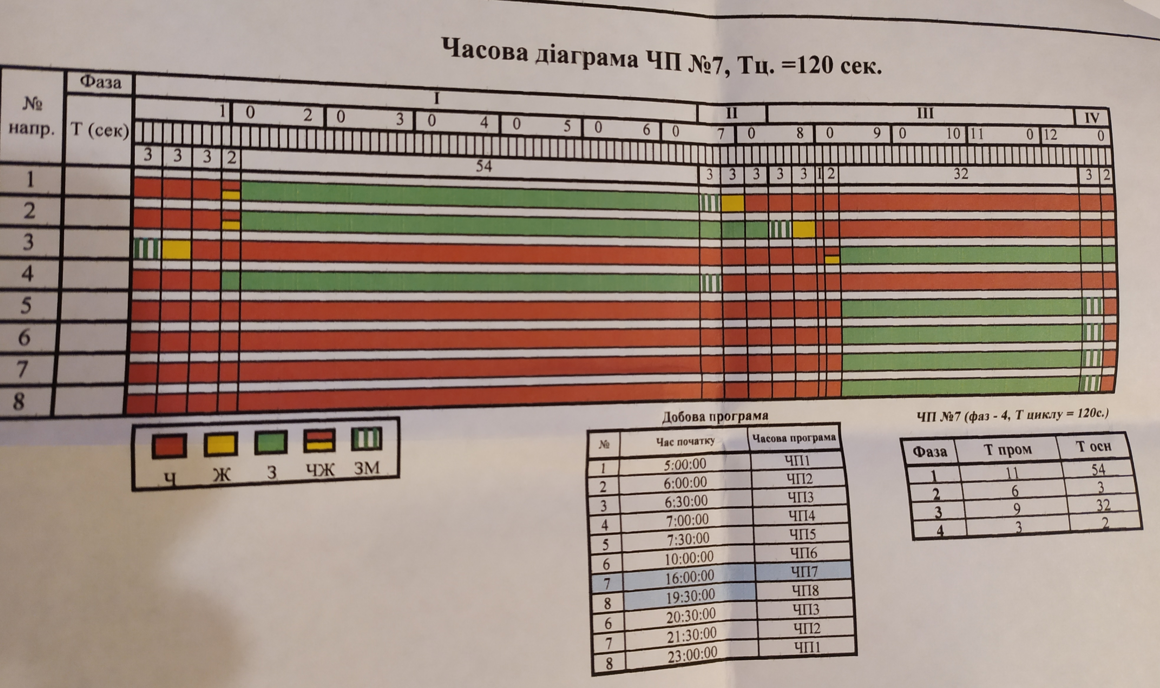

Доброго усім ранку. Таке у мене питання - як і хто встановлює режими роботи світлофорів на нічну пору доби і чим керується?
А чому виникло це питання: вже з десь рік вожу малого на тренування на 5:55 і десь о 5:45 повертаю з вул.Алмазова(Кутузова) на б.Лесі наліво. Звісно, у такий час я на перехресті перший і навіть зустрічних (яких би я мав пропускати перед поворотом наліво) немає. Так от - коли стою перед цим перехрестям - бачу світлофор на наступному перехресті - б.Лесі/вул.Маккейна (колишня Кудрі). Коли мені загоряється зелений і бачу на тому перехресті для мене ще червоний. Зелений загоряється десь секунди через 2-3 після того, як я починаю рух. І от якщо я не давлю на газ на повну, я не встигаю на наступне перехрестя, щоб проїхати його на зелений - так швидко там знов червоне світло загоряється (оскільки у мене немає бажання тиснути на гашетку, то і не встигаю).
Тобто виходить, що о 5:45 ранку цикл зеленого світла світлофора по б.Лесі на перехресті із Маккейна менше 10 секунд. А потім десь 40 секунд червоне, щоб встигли повернути зустрічні з Лесі на Маккейна і з Маккейна на Лесі автівки, яких там у цю пору доби як правило немає.
При цьому вдень зелене світло для автівок, що їдуть по б.Лесі на цьому ж перехресті горить десь секунд 60+, а для тих, хто з Маккейна виїжджає - секунд 20.
Цікаво хто і навіщо встановлює такі цикли світлофора?

Схоже так і є. От тільки питання, який "....." налаштував світлофор на перехресті широчезної і магістральної Лесі із відверто другорядною Маккейна так, що вночі тим, хто їде по Лесі дається менше 10 секунд на проїзд перехрестя, а тим, хто із Маккейна - десь 40.
При цьому удень для Лесі - 70 секунд, Маккейна - 25 (усе приблизно).
Заміряв. Для тих, хто їде по Лесі в напрямку від центру о 5:50 ранку на цьому світлофорі зелений горить 8 секунд, червоний - 40, вдень - 80 та 33 секунди відповідно. Як так і навіщо?

      20 февраля 2020 в 19:26 Гілками Прикріплені файли (0 завантажити)

А якщо вже така робота проведена, можна розшифрувати цей графік для тих, хто у китайській мові не розуміється.

Інформація яка була у стартовому пості підтвердилася - до 6-ої ранку з Маккеїна їдуть більше.
