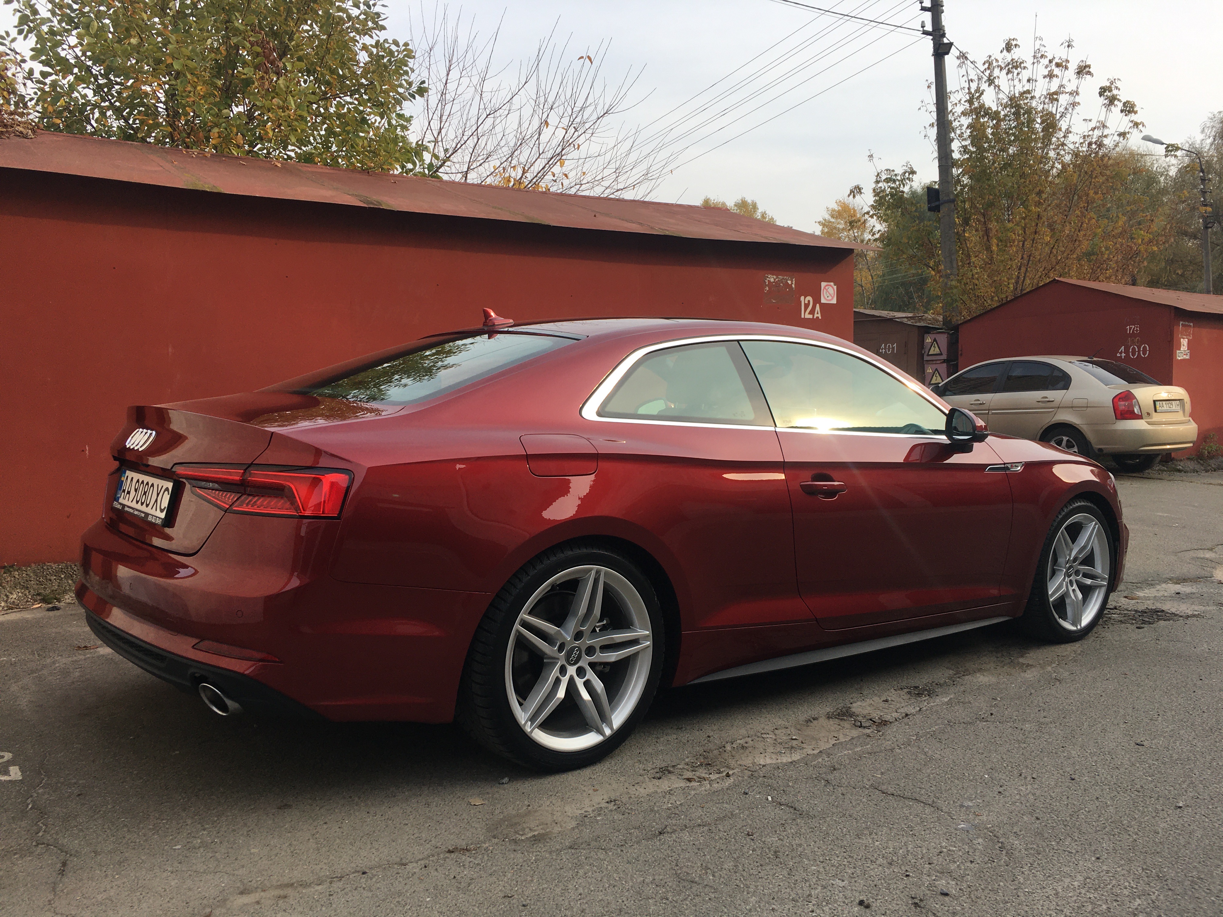

Алексей, А5 после водички была? Помню, продавалась тут, только не знаю, чем закончилась история...
шумоизолятор ***
Сообщения: 19880
С нами с 06.07.2001
Re: А давайте побаяним об американских "утопленниках". [Re: Эмиль]
      11 февраля 2020 в 18:31 Гілками
Эмиль 10.02.2020 09:03 пишет:
нет, после "паровоза" , но безопасность выжила.
По задней части кое-какие повреждения ощущаемые + стырили радары/проводку/датчики парктроника еще в USA, по морде - пару креплений фар припаяли + 5 деталей новых заказал (пластиковые мелочи-крепеж) + 4 заклепки оригинальные, хехе.
Зад вытянули без сварки (собирали все своими силами). Все запчасти, кроме капота/крышки багажника и заднего бампера, куплены новыми. В машине все работало, все перепрошито и о ее американском происхождении напоминали лишь задние фонари (новый хозяин сразу поменял - как и вставку вод. зеркала) и рыжики в фарах (еще отсутствие кнопки auto-hold). Куплено нашим софорумчанином, который поверил во все мои истории и, уверен, не пожалеет. По крайней мере, шумоизоляцию мы ему уже сделали , а чип-тюнинг и пр. он сам сделал.
По результатам были приобретены еще 2 машины для поиграться/покататься ("бизнеса" в этом при нормальном подходе к ремонту никакого быть не может), но, пожалуй, на этом смелый эксперимент будет закончен, а опыт "положен на полочку" до лучших времен.
Я написал большей частью для того, что опровергнуть постулат о том, что "американские машины себе не покупают". По-всякому случается
