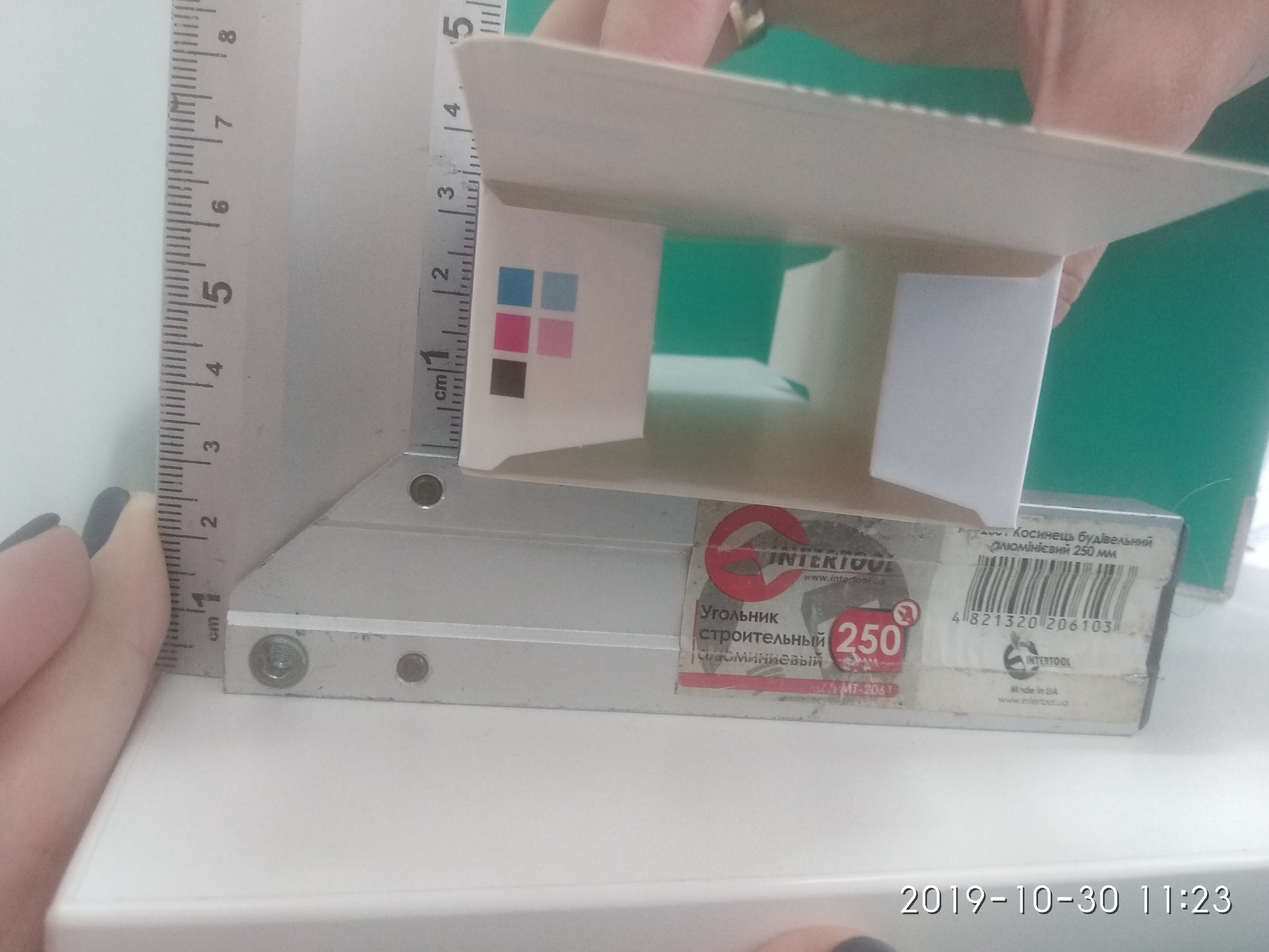

Есть такая специфическая задача - нужно зафиксировать обыкновенную картонную пачку под прямым углом, чтобы она без рук (в идеале) сохраняла свое рабочее положение. Это нужно для проведения измерений с пачкой. Как я это вижу, нужно прислонить рукой к строительному уголку, как на фото. Но во-первых, картон - мягкий материал, и точность измерения будет зависеть как ты прижмешь пачку. Поэтому я хочу спросить у уважаемых камрадов, может есть какие зажимы или тиски, в которые можно было бы зафиксировать надежно эту пачку?
В гугле ничего такого не нашел.

Идеально точно ты ее не зафиксируешь. В картоне попадется лишняя ниточка и он уже сложится "не так". А чего хочешь добиться? Измерить отклонения от эталона? Такой мягкий предмет не получится идеально измерять. Потому твой вариант с уголком очень жизнеспособен. А, лучше, сбей из досок уголок, чтобы коробка на нижнюю грань полностью ложилась и меряй. И статистика большого количества измерений тебе в помощь!
ЗЫ. А если на сбитый из досок уголок приклеить линейку, то сразу будет готово два измерения. А если треть доску прибьешь, для получения стереометрического угла, то и третий размер получишь

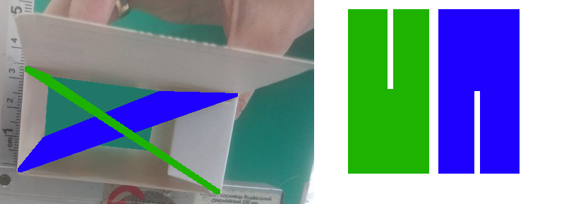

Вырезать из картона (тонкого пластика и т.п.) две одинаковые ровные "диагонали" коробки в виде прямоугольников, по центру каждого сделать до половины длины надрез, чтобы они могли вставляться одна в другую

Еще раз. Мможешь визуализировать?)

Да, хочу измерить отклонение от эталона. Вот именно, что мягкий материал. На счет досок неплохой вариант.

      6 февраля 2020 в 15:31 Гілками Прикріплені файли (0 завантажити)
Egouar 06.02.2020 09:22 пишет:
Можно.
Можно.
Змінено GreenMile (15:34 06/02/2020)
