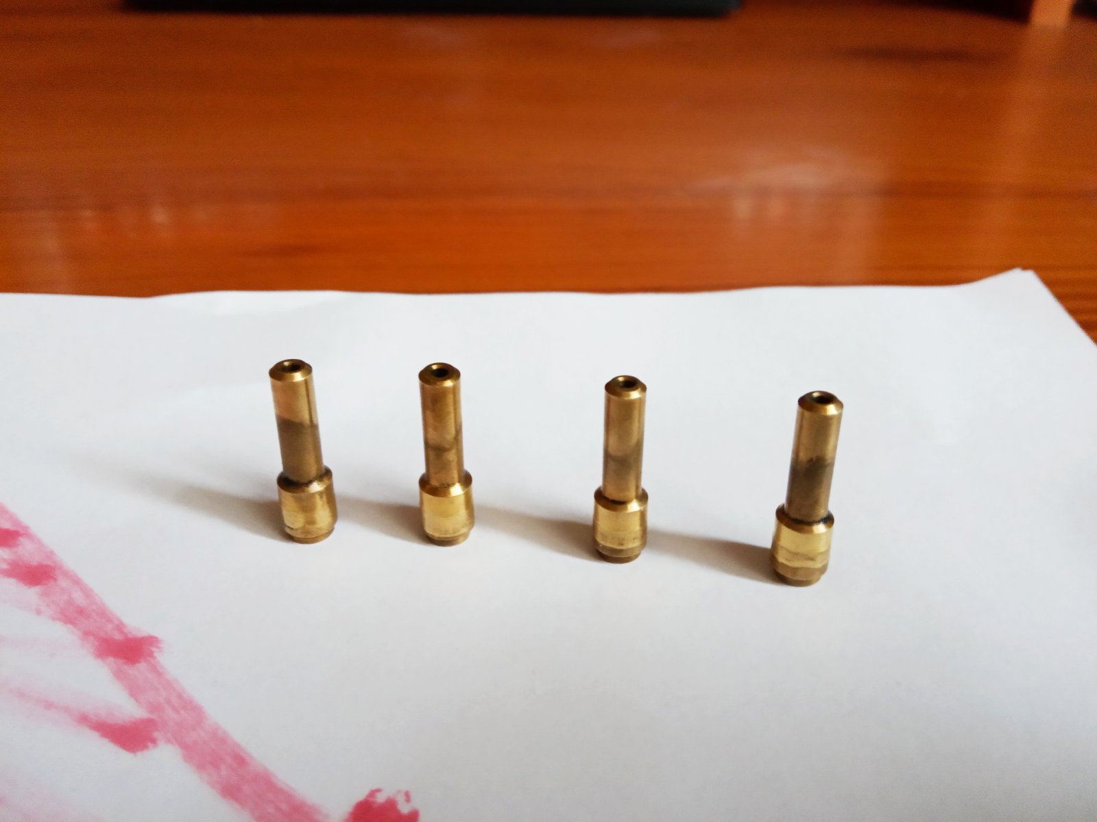

вопрос по двигателю 1.8 Endura DE. Сдавал на расточку блок цилиндров, вернули с 4-мя деталями очень схожие на форсунки подачи масла. Но нигде на схемах я их не вижу. Помогите идентифицировать. Фото прилагаю. Спасибо огромное за содействие, а то уже голову поломал искать откуда они (если они вообще отсюда

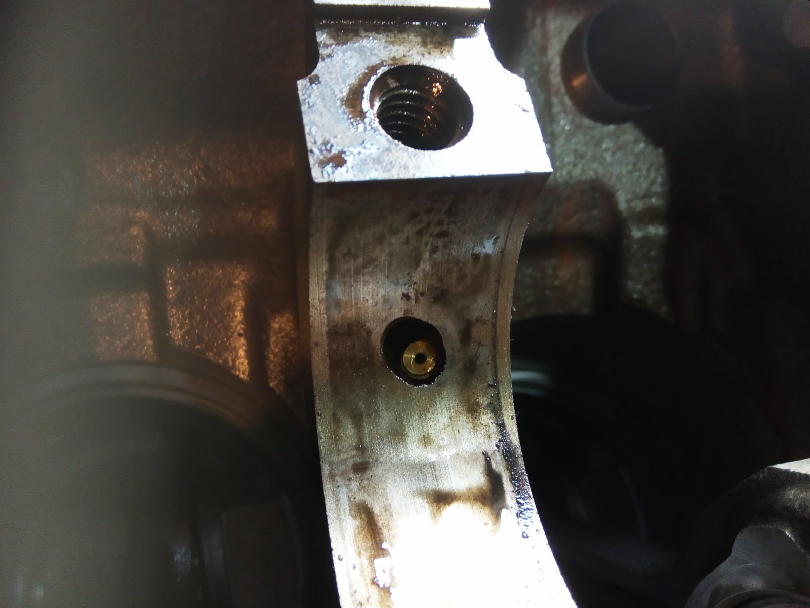

Всё, разобрались Ставятся в постели блока под вкладышами. Фотки прилагаю, может кому когда-то понадобится. Спасибо.
